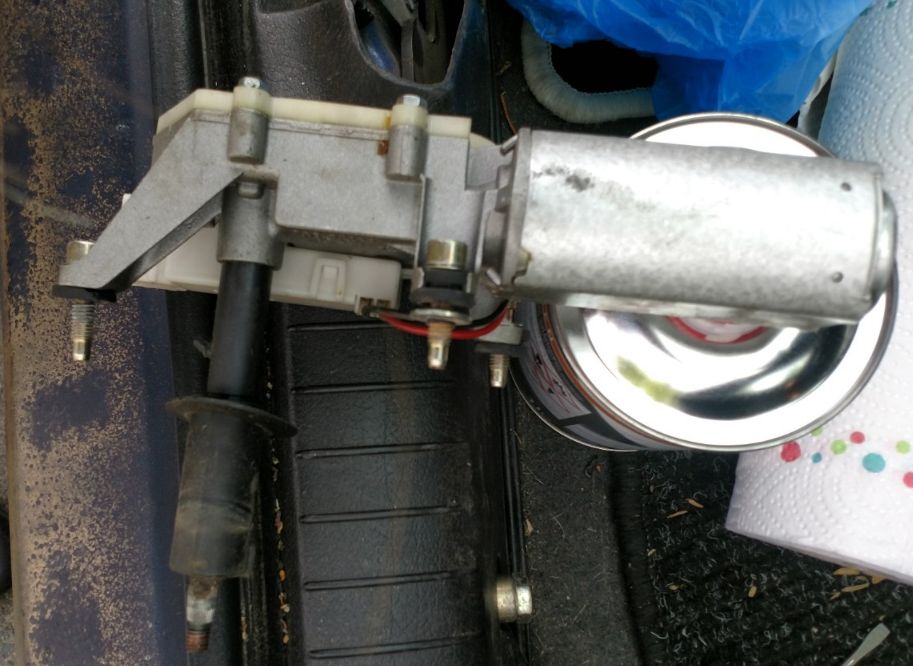

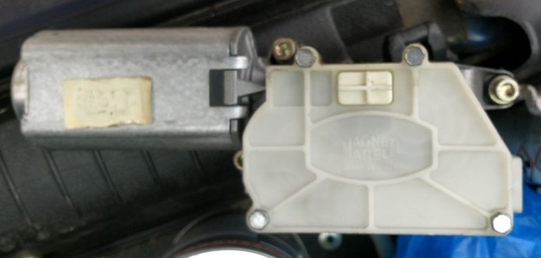

Kannst Du mal Fotos vom Wischermotor und den Beschriftungen machen? Dann könnte ich mal vergleichen.

Leider ist das Schild nicht mehr lesbar, Fotos kann ich Dir aber gern trotzdem senden, wenn gewünscht.

Fotos einfach hier anhängen. Dann sieht man ja auf den ersten Blick, ob der Wi.motor vom Y 840 passen könnte. Über die einschlägigen Händler findet man leider keine eindeutigen Hinweise.

Hier die beiden Fotos. Ich denke ja auch, dass die anderen TGE430 passen müssten. Der Halter ist der gleiche. Wie gesagt bin ich nur vorsichtig, was der Buchstabe hinter der Nummer bedeutet.

Danke. Ich werde mir heute nachmittag das Teil aus der Garage holen und vergleichen.

Hallo, nach Foto ist der vom Y 840 identisch. Die Nr. auf dem Etikett ist TGE 430H 12V Auf dem Metallkörper ist die Nr. 793 00183 PRESS-METAL und Magneti Marelli Made in Italy Datumstempel 99 + Nr. 2/1 D Gesamtlänge knapp über 20 cm. Alles Weitere können wir per PN besprechen. Heute reicht es nicht mehr, aber am Montag könnte ich ein Päckchen zur Post geben. Gruß Frank
