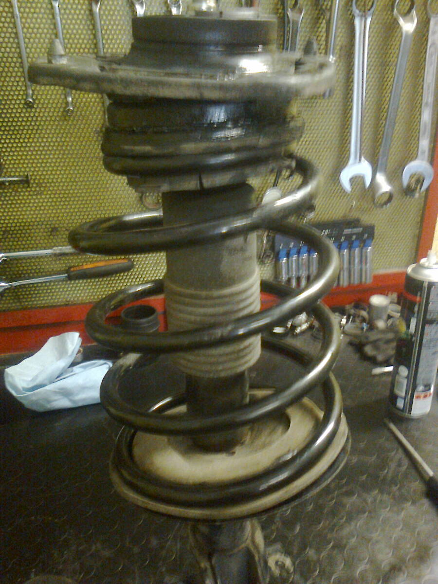

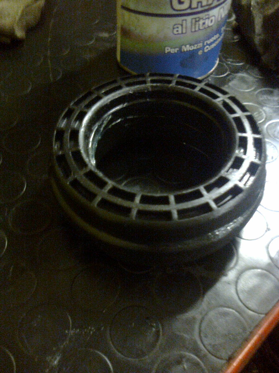

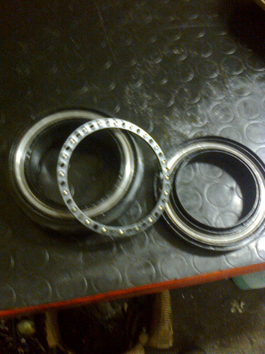

Venendo al problema se ho ben capito riguarda una ralla sospensione,essa e' tra molla ed ammortizzatore il costo e' irrorio (sui 20 euro)succede che con gli anni si seccano e alla lunga si grippano.Occorre comprimere la molla e togliere il tampone (posto foto) consiglio prima di mettere quella nuova di aprirla (e' solo ad incastro come una scatola di Valda)e di ingrassarla bene con grasso per cuscinetti,da nuove gliene mettono molto poco.
Se invece il problema e' sul giunto corretto il consiglio di Italo,cmq anche in rete un giunto lo si trova con cifre piu' che umane.Le cuffie sono integre? Fammi sapere.
