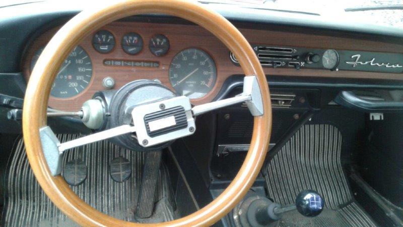

Che volante curioso, mai visto.

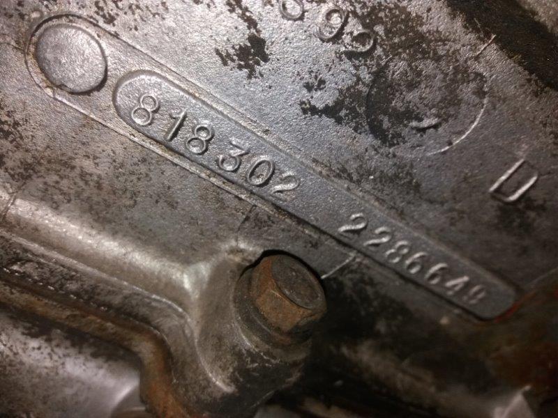

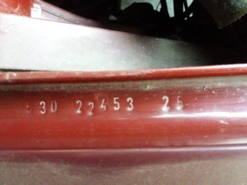

Il numero di telaio non e' quello da te fotografato, se apri il cofano te lo trovi in alto alla canalina di scolo acqua alla tua six vicino all'angolo.Da quel numero puoi risalire alla storia della vettura, ma apparte per i pezzi gia' Fiat-Lanciama ci vuole tempo per rivenderli non era un modello di valore e vale poco anche restaurata mi associo agli amici precedenti del Forum tutti piu' preparati di me.

il volante è un Nardi, la ghiera in legno si smonta premendo un pulsante sul retro e rimangono solo le due leve, era una sorta di antifurto...

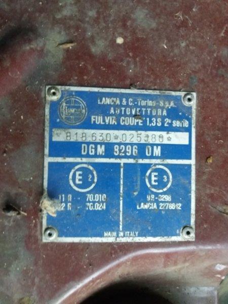

Il numero del telaio, lo troverai quasi all'angolo destro della canaletta del lamierato dove sono i tergicristalli. Probabilmente dovrai raschiare un poco. Se la macchina è stata riverniciata, talvolta lo strato di isolante e la nuova vernice,possono coprire il numero, che, insieme a quello che indica il modello ( in questo caso 818.630), deve essere visibile anche in sede di revisione biennale.
