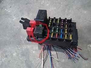

dove si trovano tutti i fusibili sulla destra del baule,allegato

Re: Le porte non si aprono, i finestrini non funzionano e i sedili non funzionano
Sai a cosa serve?
non ne ho idea.. credevo che volessi dire di questo a 4 pin... ma tu dicevi dei 4 fusibili

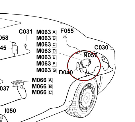

No, quello è il maxifuse sulla batteria.
La centralina che devi controllare è si a SINISTRA lato batteria ma dietro il rivestimento nero sul passaruota.
Praticamente una volta tolto il rivestimento che protegge la batteria devi anche togliere il rivestimento sul passaruota fino a vedere il duomi dell'ammortizzatore sinistro,
sempre interno al baule, dietro, fissata al passaruota vi è una centralina nera con parecchi connettori.
Controlla uno per uno i connettori ed in particolare un connettore con solo 4 pin in cui vi è un cavo rosso che porta l'alimentazione alla centralina stessa.
Se il problema è mancata alimentazione dovresti trovare o un falso contatto o un cavo tranciato.
ho capito.. non l'ho vista neanche quando ho cambiato i pistoncini...
