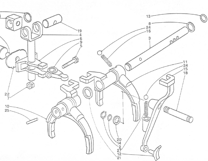

Mijn Flavia lekt olie langs de (uit de bak stekende) schakel-as aan de achterzijde van de versnellingsbak. Ik heb de bak geruime tijd geleden uit elkaar gehad en vermoedelijk een verkeerde O-ring gemonteerd. Weet iemand de juiste maten van die O-ring? Op de afbeelding gaat het om nummer 13.

Vreemd Hein, die schakelas zit toch heel hoog in de bak?
zou normalerwijs geen lekkage moeten geven.
Heb je nog wel de originele afsluitdop/peilstok in je bak?Daar zit ook de ontluchting in.
Als die niet meer werkt krijg je overdruk en drukt de bak de olie er uit.

Dank voor de tip Bert! Ga ik naar kijken.
