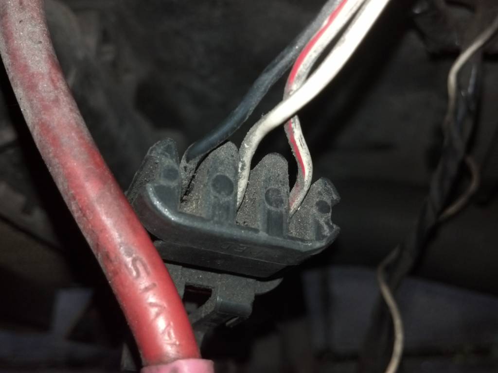

An meinem 2L 16v Bj, 1993 3. Serie mit 112KW geht der Kühlerlüfter vorne nicht mehr! Bei 20 Grad und ca. 20km durch die Stadt, geht er über 90Grad die Anzeige und am Lüfter tut sich nichts. Und ja, Kühler ist schon nach 5km Fahrt heiß und Rücklaufschlauch unten ist auch heiß. Thermostat öffnet also - oder?
Unten am Kühler in Fahrtrichtung rechts also die Seite wo der Kühlwasservorratsbehälter sitzt (nicht Batterieseite) direkt neben dem Schlauch für Rücklauf, sitzt ein Thermosensor mit 3 Kabeln. Bild anbei.
Schwarz ist Masse und die beiden anderen führen 12V jedoch nur bei Zündung-An. Brücke ich jetzt die beiden äußeren also schwarz und weiß/rot, läuft der Lüfter an. Mit dem mittleren der nur weiß ist, passiert nichts beim überbrücken mit schwarz. Mit dem anderen Plus also weiß mit weiß/rot, habe ich aus Angst vor Schäden an der Elektrik nicht geprüft. Thermosensor also defekt oder?

Der dicke Widerstand im Plastikgestell am Kühler sollte der Ersatz für den Temperaturschalter im Kühlkreislauf sein, den deiner dann wohl nicht hat.

Ja doch; ich habe beides und der Thermoschalter unten am Kühler-Radiator-Ausgang ist allem Anschein nach defekt denn wenn ich ihn ja brücke - wie bereits beschrieben -, läuft der Ventilator vom Radiator sofort an. Wen es interessiert, das Ersatzteil von Facet Italia trägt die Nummer 7.5641 Bild anbei. Oder OEM FIAT 46415666, FIAT 82470016
