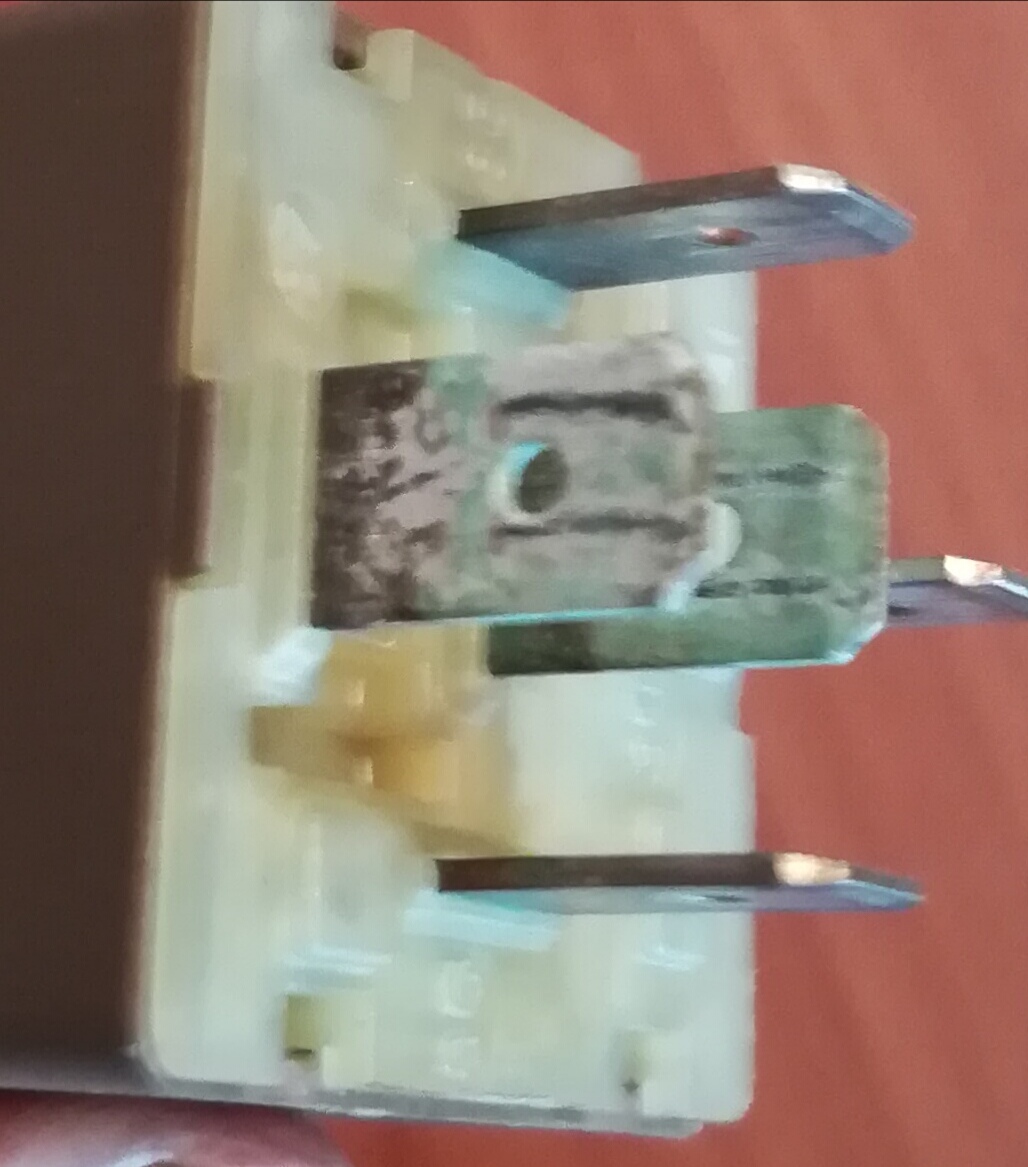

Ciao Warner grazie del consiglio.
Ho letto già un altro post simile al mio, proverò a cambiare questo relé.
Ti invio due foto del relé, secondo me sono i contatti ossidati che possono dare questo problema.
Grazie
Grazie

Di nulla,potrebbe anche essere l'ossido ma piu' probabile che resti incollato internamente,visto il costo irrisorio suggerisco di metterlo nuovo.

sicuramente e ossidato ti consiglio di spruzzarci un po di antiossidante per elettrici e se vuoi tentare
come ho fatto io lo apri e gli spruzzi e pulisci le due lamelline...............

Sicuramente farò cosí o lo cambierò direttamente anche perché vorrei pulire meglio la morsettiera dove viene inserito.
