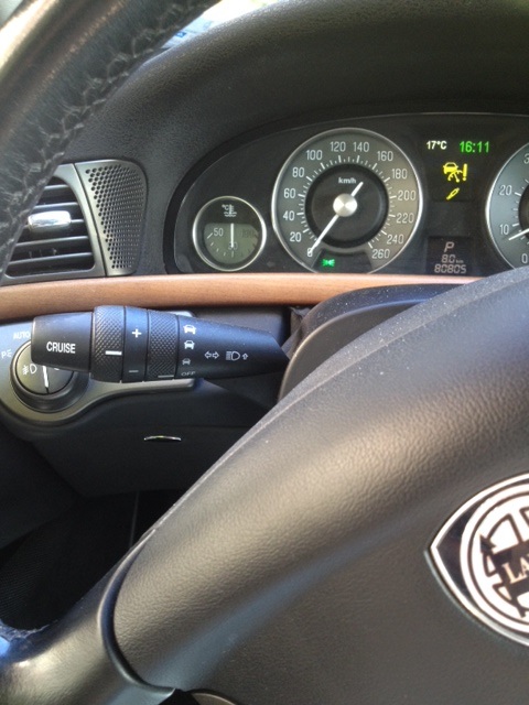

- Tempomat funktioniert nicht. Es gibt eine Warnung für sie auf dem Armaturenbrett und nichts passiert, wenn ich es einschalte. Es ist das mit Radar im vorderen Stoßfänger.

Tempomat: Wenn du einen ABS oder ESP Fehler hast, dann ist der Tempomat deaktiviert.

Das Auto hat manchmal eine Warnung für "Skyhook Problem", vielleicht hat es der Tempomat deaktiviet?

You have adaptive cruise control? That is rarer than hens teeth!

I have the adaptive cruise control. It did not work when I bought the car. As I understand it the car will keep the distance to the car in front of you and brake and accelerate when needed. Sounds a bit scary with 15-year old italian electrics...
