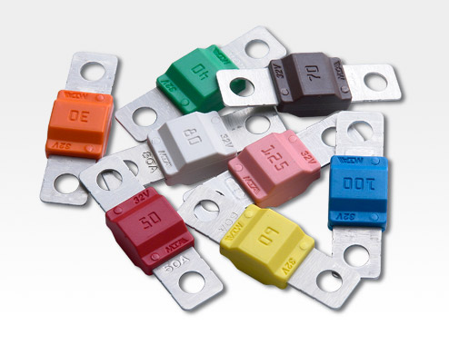

Ho avuto lo stesso problema anno scorso, era uno dei fusibili sulla batteria, si spezzano all'interno e e nn fanno contatto
Ti ho allegato la foto per farti capire di quali fusibili si tratta

esatto come dice gaspare88, per la spia abs e freni ,
sarà saltato il midi fuse numero 9 vedi allegato di 60 ampere.....;)
