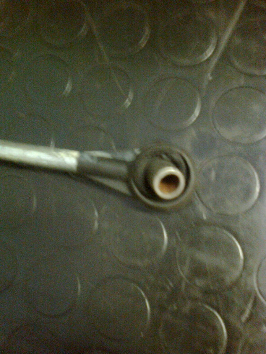

Confermo il problema e' tra questi due componenti,se la molla e' ok verifica la pompa spece nel silent-block del puntalino ovvero dove si unisce al pedale.Molto facilmente si e' sbriciolato il silent-block (vedi foto)
- foto0447.jpg (149.37 KiB) Visto 1864 volte

sicuramente sarà il silent-block, ma perchè scende quasi fino a fine corsa con una certa pressione come se fosse aspirato da un vuoto

Se a qualcuno puo interessare ho risolto definitivamente il problema del silent block.....la pompa si rovina perche il gommino rompendosi fa lavorare male il pistone, rovinando la guarnizione creando delle perdite dolio....
Dunque ho preso una pompa nuova,ho rimosso il silent block dalla sede e allinternp ho inserito due cuscinetti a sfera sigillati, ho dovuto limare leggermente linterno per farci entrare bene i cuscinetti, uno per parte, poi ho spessorato il perno su quele alloggiano i cuscinetti, ora e uno spettacolo! Frizione morbidissima, fluida,senza nessun tipo di gioco e rumori vari, ora il pedale ha anche il fine corsa mentre prima andava a sbattere sulla moquette......
