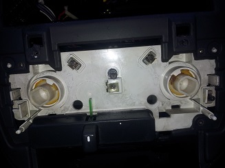

Ciao Nikolino, purtroppo la piastra bianca non esce tirandola è incastrata dietro il supporto del cruscotto e anche spingendola verso dentro si muove poco , ho visto che dentro c'è una specie di molla
che spinge tutto il blocco del commutatore e i comandi a filo delle aperture delle varie boccette aria, credo che togliendo in qualche maniera la molla si può estrare tutto il blocco col rischio di non riuscire a risistemare tutto.
Ho pensato di tagliare un po' la piastra bianca adiacente al commutatore toglierlo ripararlo o cambiarlo e poi in qualche modo fissarlo,
Ho allegato una foto della piastra cosi magari mi aiuti senza prendere iniziative rischiose

Re: problema manopola velocita ventola aria lancia y anno 200

in effetti forse non l'ho scritto prima oppure mi sono spiegato male.. certamente la piastra dei comandi sta' sotto la consolle centrale per cui quest'ultima va tolta altrimenti non si puo' scollegare o lavoraci per togliere il commutatore

Ciao nikolino, oggi dopo aver provato in tutti i modi a togliere il commutatore senza riuscirci mi son deciso e ho tagliato un po' la piastra bianca davanti al commutatore e piano piano l'ho tirato fuori,
l'ho smontato e con pazienza son riuscito a riparalo poi con un po' di fatica ( non riuscivo più a farlo passare) l'ho rimesso al suo posto, con del nastro adesivo robusto ho fissato il pezzo di piastra bianca che avevo tagliato, funziona tutto bene spero resista altrimenti cambio il commutatore.
