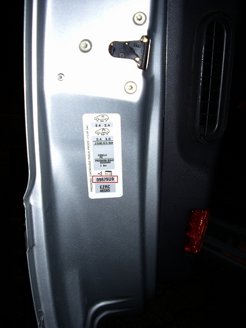

Con il cosidetto numero DAM o altrimenti detto Orga-Nr. puoi individuare esattamente la tua macchina. Attenzione a non confonderlo con il numero di telaio, che è un'altra cosa.
Apri la portiera anteriore sinistra (lato guidatore).
Attaccata alla portiera troverai una targhetta/etichetta dove vengono riportate in alto le pressioni dei pneumatici e in basso un numero di 7 cifre (lettere/numeri) DAM.
Guarda la foto allegata, in questo caso per es. incorniciato in rosso il numero DAM sarebbe 9679.
Questo è il numero che ti serve per ordinare il tuo pezzo di ricambio.
- sta42387 aa.jpg (207.2 KiB) Visto 603 volte

sulla mia è 10.250 quindi dovrebbe montare il giunto di seconda generazione.... purtroppo questo risultato va in contrasto con quanto mi hanno detto gli ultimi tre rivenditori che, numero di telaio e vers. motore alla mano, mi hanno garantito che la mia auto monta il giunto di prima generazione.... come te lo spieghi?

aggiornamento per gli utenti.
Dunque risolto l'arcano mistero: il numero volgarmente chiamato "di telaio" da alcuni siti internet, non è altro che il DAM, il numero progressivo di costruzione della nostra auto che troviamo sull'etichetta posta sulla portiera anteriore sinistra. Quindi se avete dubbi sull'acquisto di un ricambio ricordate di guardare il num DAM.
