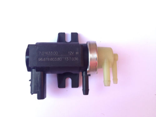

Devo aggiungere che ad inizi di giugno ho fatto la distribuzione ed il tagliando ed avevo fatto sostituire il regolatore di pressione del turbo quello che vi posto in foto,puo essere che sia questo la causa ho ancora l'originale vecchio conservato quasi quasi lo faccio rimontare.Solo che adesso mi sorge un dubbio ....il mio originale ha questo codice 7.01633.00,il ricambio che ho messo e identico ma ha il codice 7.01633.04.0
Difatti provando su alcuni siti dice che quello che ho montato non e compatibile con la phedra che sia questo l'inghippo`?

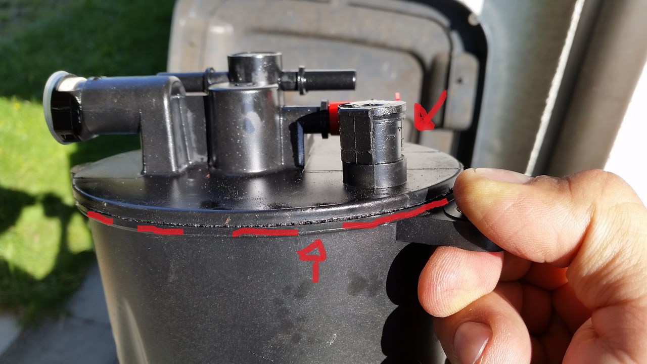

Oggi sono stato alla Fiat tramite un amico,il figlio del titolare gentilissimo,mi ha detto di non preoccuparmi,e vero che i giri siano un po alti,ma e tutto gestibile,sono costretto a cambiare collaudo giovedi lo rifaro' e vi faro' sapere,comunque dico a tutti quelli che abbiano piccoli problemi di rendimento della macchina di controllare il filtro del gasolio,io ne avevo comprati 2 e' difatti da quando o montato il primo (l'anno scorso),sono cominciati i problemi di rendimento della macchina fino ad l'inizi di giugno che montando l'altro filtro la macchina sembrava andare bene ed alla fine dopo 15 giorni e cominciata l'epopea che pescava aria e la macchina andava malissimo,fino a quando si e proprio rotto il filtro e mi ha lasciato a piedi(allego la foto del filtro quasi scoperchiato),comprato un filtro nuovo la macchina va una bomba.......nculu a chi le mortu........dicono dalle mie parti finito un guaio ne comincia un altro il termometro esterno e impazzito segna 10 gradi in piu.,grazie di cuore un abbraccio a tutti.
