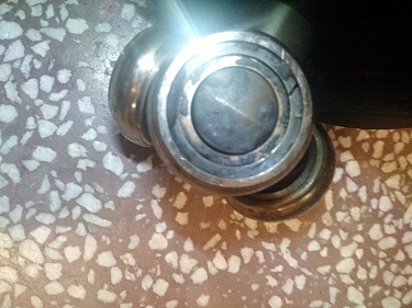

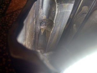

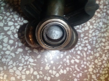

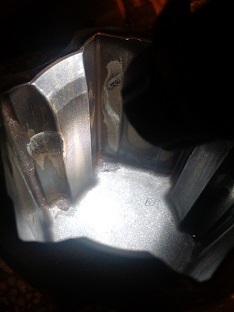

Il semi-asse è stato completamente distrutto all'interno
. Il tripode mancava i rotoli da un cuscinetto e 1/2 dei rotoli da un altro cuscinetto. Il bicchiere aveva scanalature profonde dal tripode difettoso. Era un miracolo che questa cosa non era rotta sulla strada.
Allego alcune foto.
