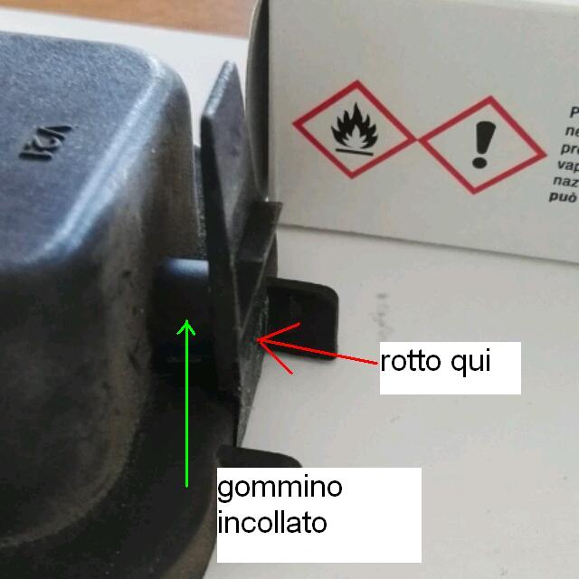

nel sostituire una lampadina anteriore, si e' rotto il fermo della copertura del faro anteriore (plastica vecchia).
Ho pensato di rincollarlo con del bostik ma solo dopo mi sono accorto che e' infiammabile.
Considerato che si trova dietro al faro anteriore e che i fari sono sempre accesi, mi e' venuto il dubbio che potesse provocare qualche incendio. Che pensate? Lo lascio con il bostik o lo sostituisco?

Secondo me l'etichetta riguarda il prodotto grezzo, pronto all'uso con i suoi solventi parecchio volatili.
L'adesivo, una volta asciugato, non dovrebbe dare problemi... In ogni caso, quel velo sottilissimo non riuscirebbe a fare una gran fiammata
Penso, però, che tu abbia usato un adesivo sbagliato.
Io incollato varie volte quel coperchio, ma ho sempre usato cianoacrilati. Attak, per intenderci, e in particolare ho usato quello specifico per le plastiche.

Dietro al pezzo rotto ho messo anche un rinforzo in gomma, e bostik.
Ho provato con il cianoacrilato piu' famoso...ma non ha retto.
Non avevo colle bicomponenti e potevo scegliere tra vinavil e bostik; ho optato per il secondo.

Io ho usato la versione specifica "plastica" (costa 10 euro!). Non so quale sia di preciso il materiale, è che ce ne sono due o tre (PP, PE, PTFE) per cui la versione normale non funziona.
Le mie riparazioni hanno retto qualche montaggio, poi sono state da rifare.

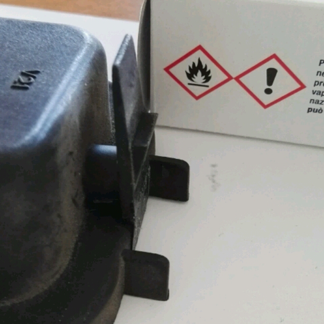

Spero di non dover ricomprare l'intero faro
