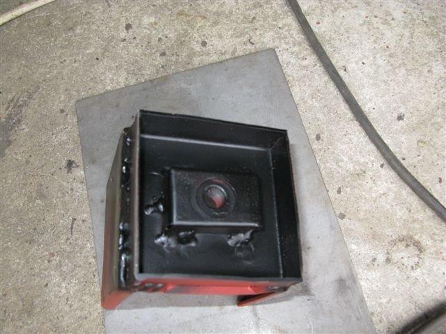

hier ein paar Bilder für den Gesamteindruck
Gruß Andreas
Gruß Andreas

Andreas hat Bilder von neu angefertigten "Würfeln" eingestellt. Gibt es dazu ev. Masse/Zeichnungen?
Das würde mir die Sache sehr erleichtern, da ich hier in Spanien ziemlich auf mich selbst gestellt bin.
