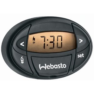

Hallo Thesistis, habe den Thesis 2,4 - 20 V Emblema bei dem die Webasto Standheizung installiert ist. Funkempfänger habe ich nicht mehr, der Kontakt an der Frontscheibe ist vorhanden sowie das normale Bedienelement im Fahrzeuginnenraum (Armaturenbrett). Die Sicherungen befinden sich ja im Motorraum vo li, da ist auch alles vorhanden, jedoch ist das Bedienteil funktionslos, d.h. da gibt es keine Signale, auch nicht beim längeren drücken des Startbuttons, ist quasi alles stromlos!
Im Connect ist die Heizung auch nicht anwählbar, d.h. mit dem Steuerungsregler darauf zuzugreifen ist nicht möglich, das Feld Heizung ist nicht hinterlegt und wird einfach übersprungen als wenn es irgendwie nicht aktiviert ist.
Kann mir jemand einen Tipp geben? Muss man tiefer in das System um die Anwahl von "Heizung" zu aktivieren? Für eine kurze Rückmeldung besten Dank, Gruss an alle, Pierre.

Hallo Pierre, was meinst Du denn mit Bedienelement im Innenraum ? Die Original Thesis Standheizung schaltest Du entweder per Fernbedienung oder im Connect. Ein zusätzliches Bedienelement gab es da nicht. hört sich eher so an, dass Du eine nachgerüstete Standheizung hast. dazu würde auch passen, dass die Anzeige im Connect nicht auswählbar ist.

Hallo Bob, Danke für die Info, bist du wirklich sicher? Kann natürlich schon sein, habe noch nie das Original gesehen! Ein Original Webasto Bedienelement von der Form oval mit Drucktasten und kleinem Display ist montiert am Armaturenbrett rechts neben dem Lenkrad. An der Frontscheibe rechts oben befindet sich ein angebrachtes flaches Stück mit Kabel, quasi der Empfänger der Fernbedienung! Alles ist sauber und professionell installiert. Werde morgen mal Fotos einstellen aber du wirst schon recht haben, weist du wo die Standheizung normal eingebaut ist, vorne links unter dem Kotflügel? ...und sorry für die späte Rückantwort, war unterwegs, Gruss, Pierre.

OK., d.h. du hast kein Webasto - Bedienteil im Fahrzeuginnenraum irgendwo angebracht, dann ist das bei mir eine zusätzlich, bzw. nachträglich eingebaute Heizung. Dann kann ich jetzt mal gezielte Fehlersuche betreiben, es könnte ja sein, das im Bedienteil eine Knopfzelle drinne ist, diese quasi verbraucht ist. Das lässt sich einfach feststellen, ich geh mal dran, bei dem Wetter wäre es eine feine Sache, Danke an alle für die Unterstützung, schönes WE, Gruss, Pierre.

...und hier noch schnell das Bild vom Bedienteil.

Deine Standheizung ist definitiv eine nachgerüstet. Die Werksseitig verbaute befindet sich rechts im Motorraum hinter dem Stoßfänger.
Im Innenraum befindet sich kein externes Bedienteil.
