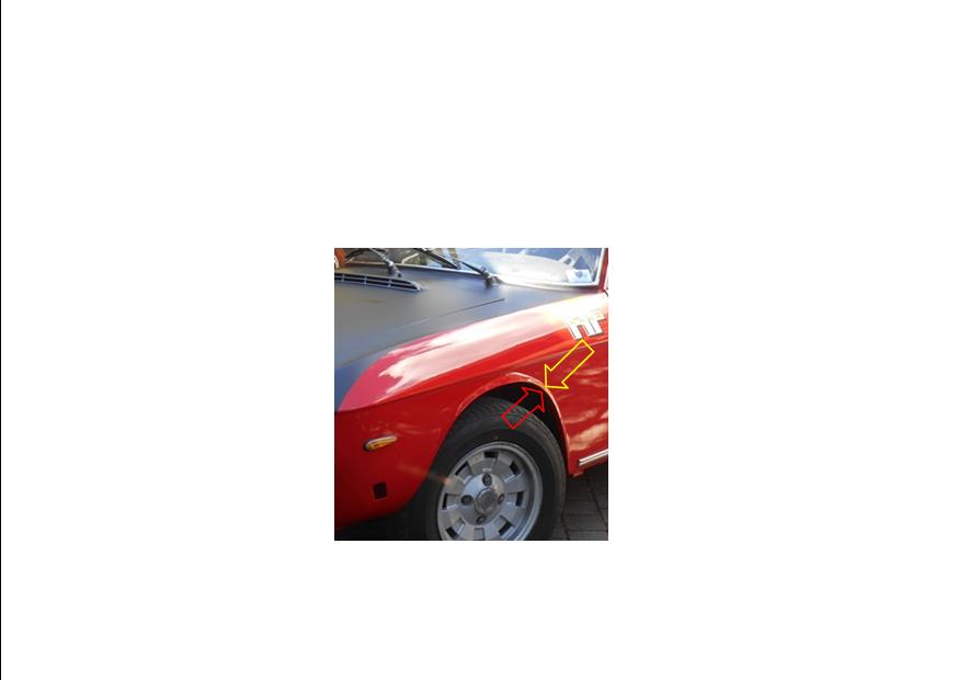

i codolini vanno avvitati sul bordo interno del passaruota (freccia rossa) o sull'esterno (freccia gialla) ?
Nel secondo caso soprassiedo al montaggio perché, come dicevo, cerco di pasticciare in modo reversibile.

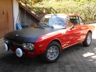

Allego anche una foto intera, come si può notare ho fatto i cofani neri (rigorosamente wrapping rimovibile in 2 minuti senza assolutamente lasciare tracce)
Alla mia mini-navigatrice infatti piace di più tutta rossa.
Saluti a tutti
italo

Ciao. Assolutamente nella parte interna. Se li volessi togliere in seguito, rimangono quattro o cinque forellini minuscoli nel bordo interno del parafango. Infatti mi sono sempre domandato come venissero applicati in parafanghi con bordo "ribattuto", come credo che sia nelle Montecarlo.
Quindi "freccia rossa".
