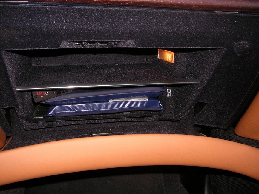

Wenn du bereits einen CD Wechsler im Handschuhfach hast, dann brauchst du das Connect nicht ausbauen, da das Kabel vom Loudlink direkt im Handschuhfach am CD Wechsler Kabel angeschlossen wird.
Bei der Bluetooth Variante ist dieses Kabel schon in der Lieferung enthalten.
Wenn du keinen CD Wechsler hast, dann musst du das Kabel von Connect / NIT bis ins Handschuhfach dazu kaufen.
Dafür muss das Connect ausgebaut werden, damit man das Kabel hinter der Mittelkonsole durchfädeln kann.

I have some older version with bluetooth only and it works very well. I already had a cd changer, so no need for the cable. I even left the changer to the glovebox and removed just the cd magazine, because Loudlink device is so small that it fits inside the changer :)
