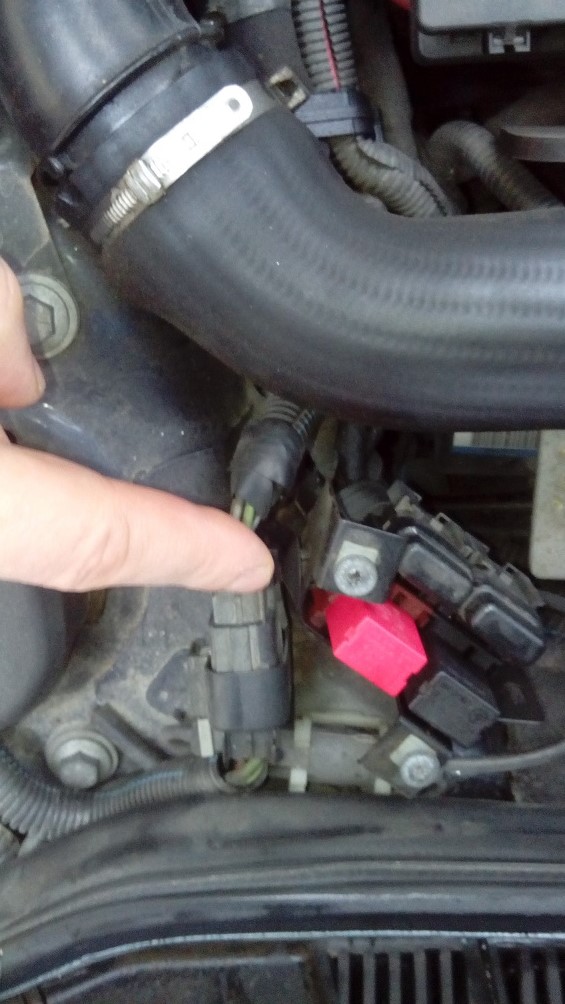

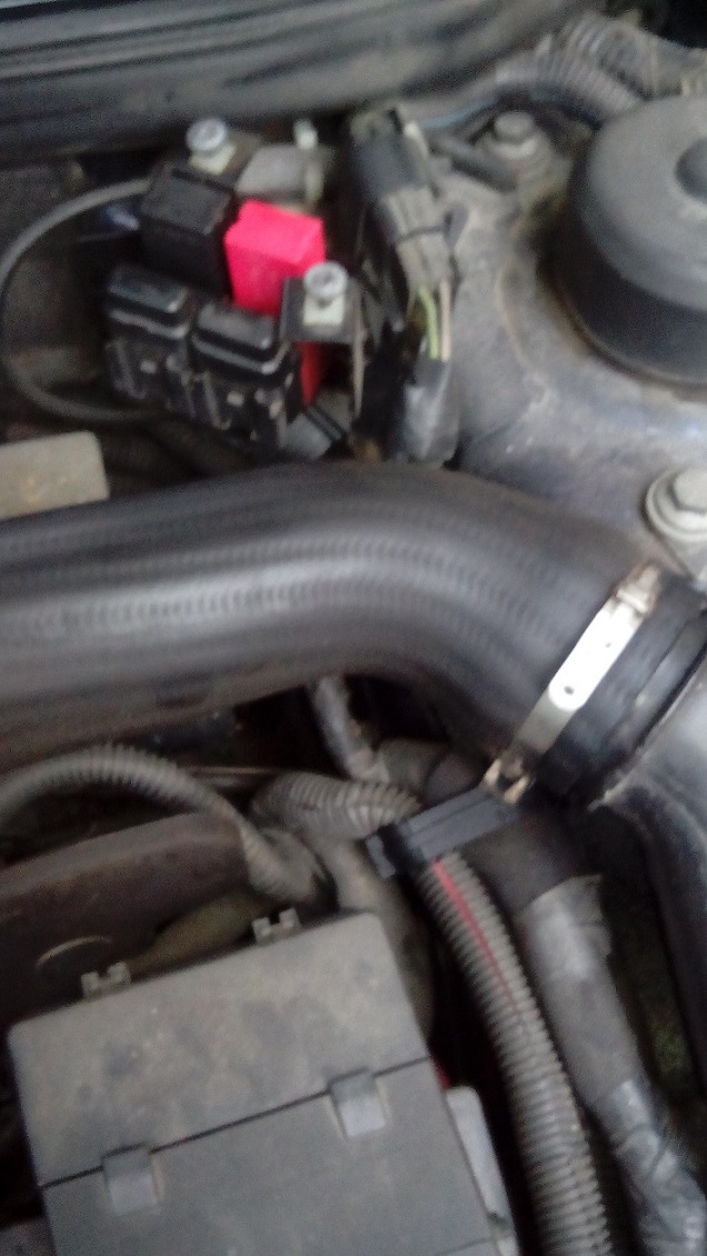

warner ma il sensore di fase a me sulla marea dava problemi solo nell'accensione del motore,
ma una volta che era accesa la macchina andava normalmente ma rimaneva solo la spia avaria accesa ,
poi spegnevi come poteva partire subito oppure non partiva più....
la butto li non vorrei che fosse anche te come capitava a me tempo fa che impazzivo a non capire i famosi spegnimenti improvvisi che avevo anche io poi risolto con il relè bo47 vedi allegati......
una domanda come sei messo con la egr perché potrebbe anche essere quella che se si blocca ti fa spegnere il motore ad un conoscente gli era capitato quello.....
comunque meglio di una diagnosi come già detto da warner almeno sai effettivamente cosa è....;)
