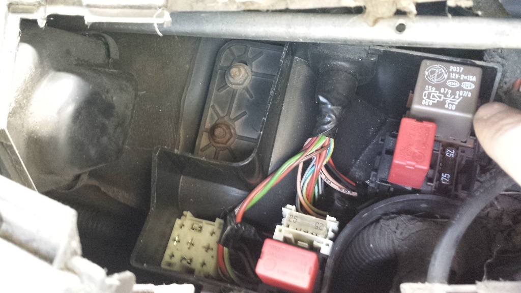

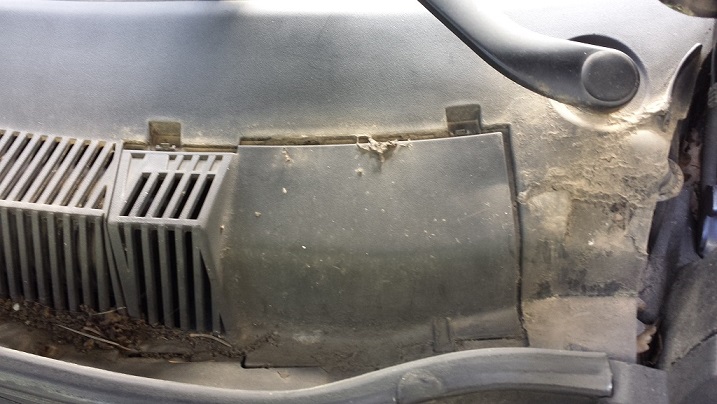

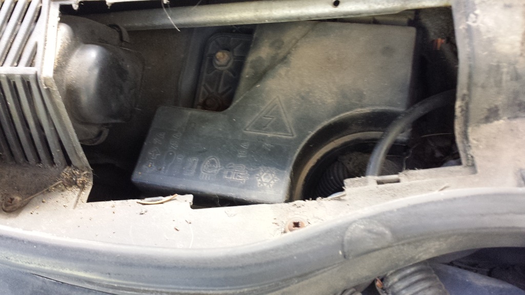

ecco qua le foto dove si trova il relè 4 frecce apertura e chiusura centralizzata vedi allegati...;)
allora apri il cofano e sul lato guidatore sotto dove ce il braccio tergicristallo ce la copertura in plastica ci sono 2 gancetti schiacci e alzi foto 1
apri e che il coperchio dove dentro ce il sotto relè quello e a incastro attenzione ai ganci foto2
il relè e quello indicato ed e marrone chiaro foto 3
