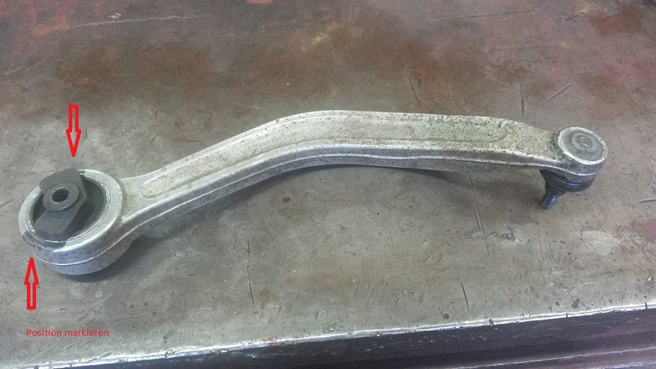

Hier mal eine kleine Aus- und Einbauhilfe für das umpressen der Lenkergummis unten/hinten.
Solltest Du bei einem Querlenker ein defektes Traggelenk feststellen, kannst Du diesen jedoch getrost in die Tonne schmeissen, weil es nicht möglich ist diese zu erneuern. Nur die Gummis sind auswechselbar, doch auch das ist nicht ganz so einfach. Wichtig ist erstmal, daß beim Ausbau des Querlenkers die Staubschutzmanschette des Traggelenks nicht beschädigt wird.
Zuerst zeichnest Du dir die genaue Position des alten Lenkergummis auf dem Alulenker mittels einem Edding genau an. Dann drückst Du den Gummi mit einer hydraulischen Presse erstmal raus. Danach sägst Du mit einer Bügelsäge den alten Aussenring des Querlenkergummis im Abstand von ca. 30 mm 2x vorsichtig an, ohne dabei ins Aluminium zu sägen. Dann kannst Du zuerst diesen 30mm breiten Teil mit Hammer und schlagsicheren Schlitzschraubendreher austreiben, danach den Rest des alten Aussenrings. Wo dieser alte Ring gesessen hat, kannst Du jetzt mit Poliervliess ein bißchen die Innenfläche reinigen. Keinenfalls mit Schmirgel oder gar mit einem Rundläufer, damit das Innenmaß des Lenkers nicht verändert wird. Der neue Gummi soll ja auch wieder fest im alten Lenker sitzen.
Zum Einpressen des neuen Gummis benötigst Du ein Werkzeug, welches nur auf den Metallaussenring des Gummis aufliegt. D.h. der Bereich des Gummis muss ausgespart sein, damit dieser keinefalls in irgendeiner Form beim Einpressen gequetscht wird. Du legst den Gummi in der markierten Position auf den Lenker, legst dein angefertigtes Werkzeug darauf, welches nur auf dem Aussenring aufliegt und drückst mit der hydraulischen Presse das Gummi erstmal zur Hälfte rein. Danach benötigst Du unter dem Lenker ein 2. Werkzeug, welches etwas mehr Durchmesser hat, wie der Aussenring des neuen Gummis. Dieses benötigt man weil der Gummi beidseitig rund 8mm aus dem Aussenring hervorragt. Wenn man also nichts unterlegen würde, kann man den Aussenring nicht komplett in den Lenker einpressen, ohne den Gummi zu beschädigen.
Auf dem Bild siehst Du den neu eingepressten Tedgum Querlenkergummi.
Viele Grüsse aus Krefeld und viel Spass beim basteln
Manfred
