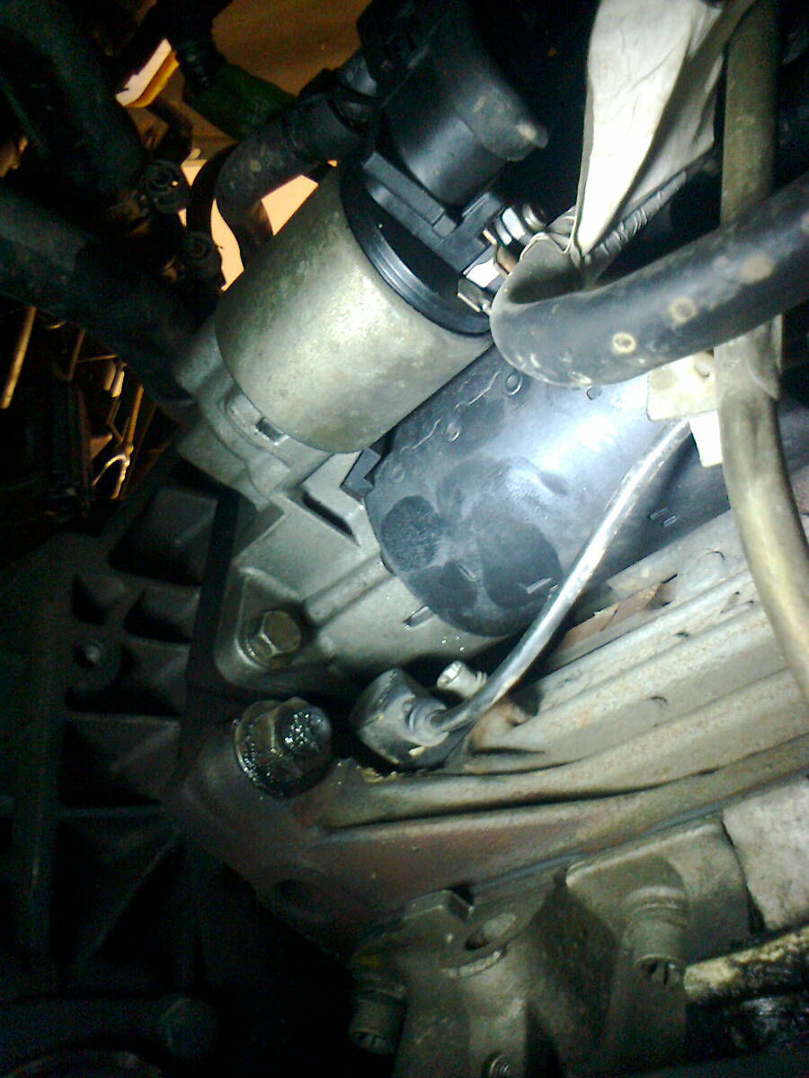

Tra il tuo archivio fotografico avresti i passaggi per arrivare ad individuarlo (non ho idea di come sia fatto) e anche per sostituirlo?

Certo devi arrivarci da sotto,lo vedi anche senza togliere il riparo sotto al motrino di avviamento.E' quel sensore nero allego foto.

Ma se metto la macchina sul cric ce la faccio o devo metterla sul ponte?
Intanto grazie per la foto.
mastro
Messaggi: 4174
Re: Non parte
Mmmm... se metti la macchina sul crick penso che sia pericoloso infilarsi sotto.
Usa almeno due cavalletti (a destra ed a sinistra) o posiziona dei mattoni sotto le ruote anteriori.

Di certo devi seguire i suggerimenti di Mastro, ma anche così potresti avere difficoltà non tanto a estrarre il sensore, ma a staccare il connettore del cavo, che se come nel mio caso, era messo molto in alto oltre all'alternatore e quindi se fossi stato sotto all'auto sollevata solo col crick non avrei potuto avere la libertà di muovere le braccia a sufficienza.

Fatto sostituire il sensore di giri e da tre giorni non fa scherzi. Effettivamente è un lavoro da fare sul ponte.
