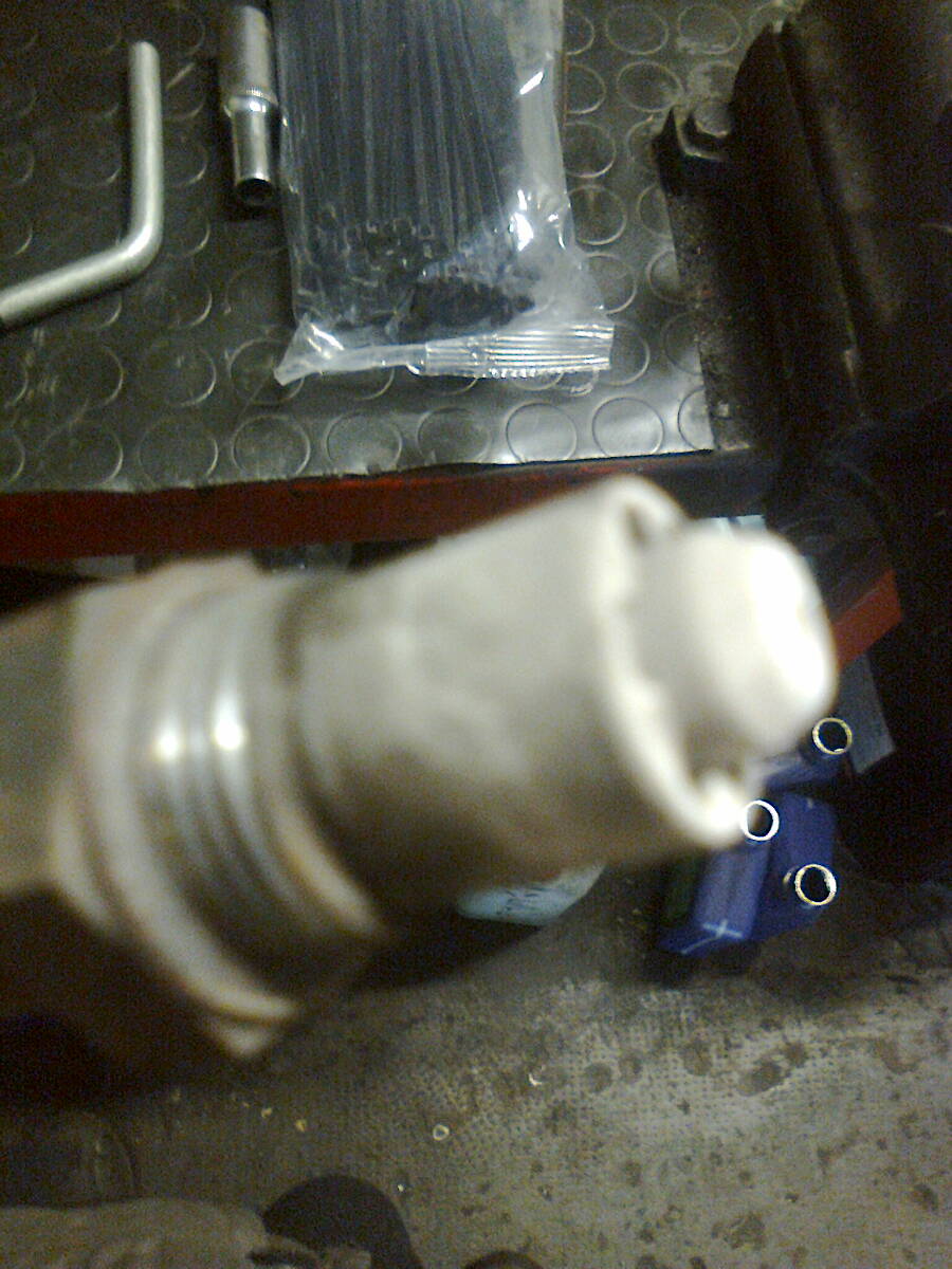

Re: Spia avaria motore benzina\gpl
Concordo con il giusto consiglio di Alexi,piu' alternate con la benzina meno si ossidano valvole e relative sedi,anche gli iniettori benzina corrono meno il rischio di bloccarsi.
La sonda purtroppo si riduce come in foto con il GPL
