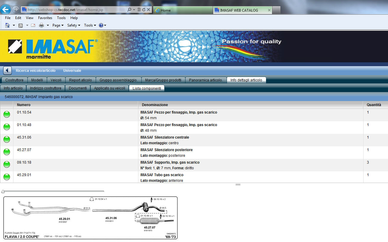

mi pare di aver capito che vuoi sostituire il silenziatore central e le guarnizioni tra collettori e testate, sul web catalog della IMASAF http://ows-cdn.tecdoc.net/imasaf/home.j ... 4a94f205fa puoi trovare tutti I riferimenti inserendo marca e modello dell'auto, in ogni caso ti allego uno snapshot.
Alternativa possibile è l'acquisto di una linea di scarico inox.
Per quanto riguarda le guarnizioni, le puoi trovare riprodotte.

- scarico 2.0.jpg (166.54 KiB) Visto 909 volte
