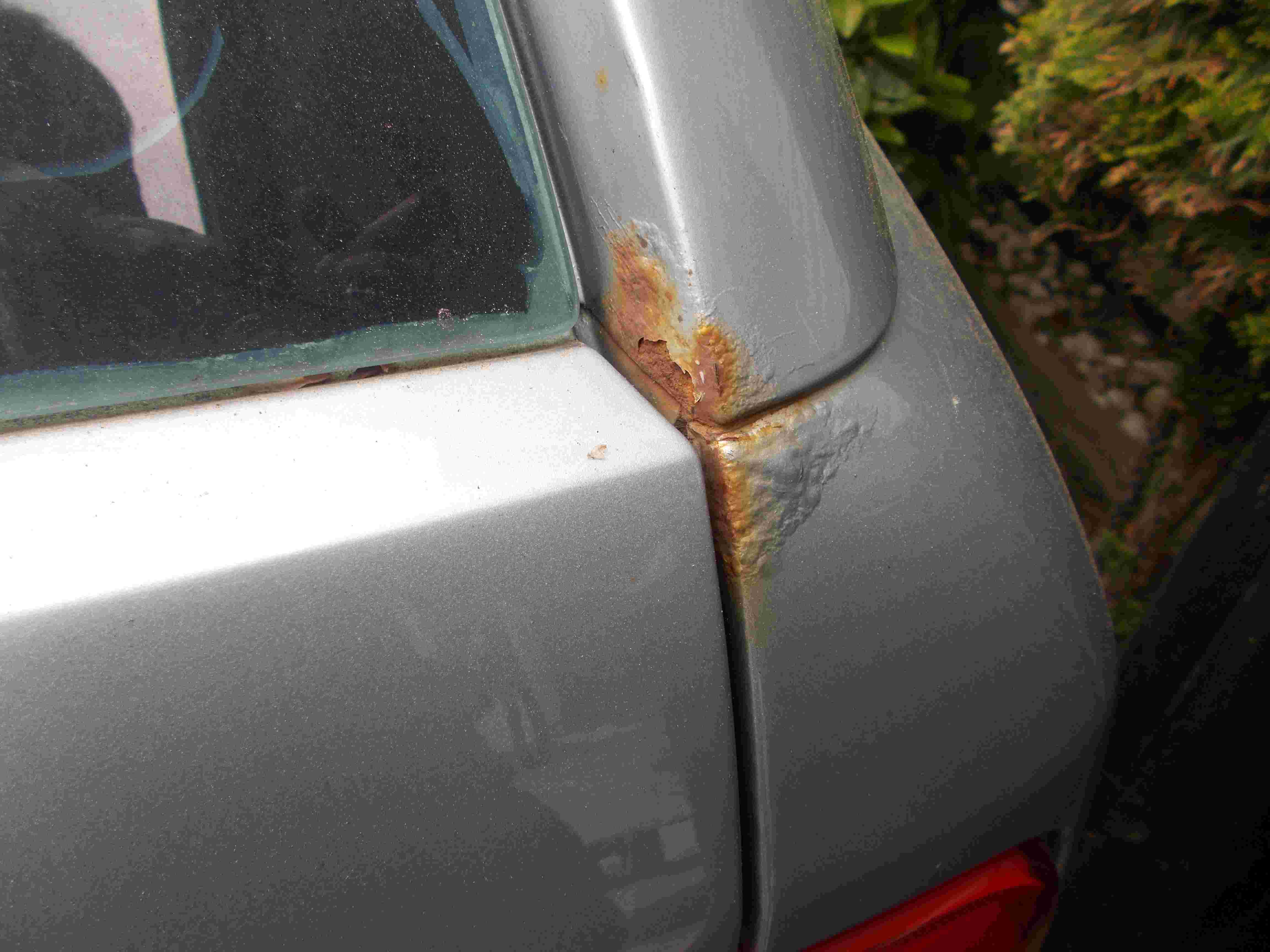

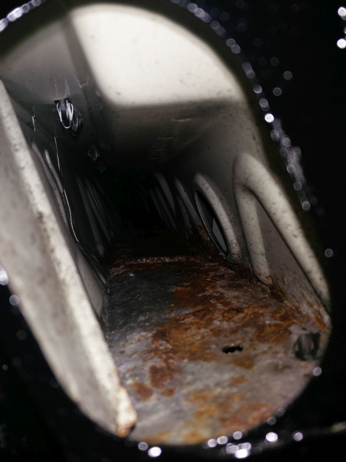

Zum Glück habe ich an meinem Kappa noch keine gravierende Roststelle entdeckt. Möchte hier aber auf 2 Stellen aufmerksam machen, die zum einen auf meinem SW-Teileträger (der silberne) und auf meinem Zweitwagen (Berlina) festzustellen sind. Der SW-Teileträge ist allerdings eine Pflegekatastrophe, was sicherlich die Ursache dafür ist. SW Baujahr 98, Berlina Baujahr 97.
Die Roststelle am Berlina sieht man erst nach entfernen der rechten Radhausschale. Würde empfehlen beim nächsten Zahnriemenwechsel dort einmal genau hinzusehen...
Rost
Rost
- 998.jpg (185.43 KiB) Viewed 388 times
- 999.jpg (183.71 KiB) Viewed 388 times

hab den kram auch grad erst durch!
das erste Bild ist bei mir glücklicherweise noch nicht der fall, allerdings habe ich meinen SW gründlich auseinander genommen was Rost angeht!
Das Bild Nr.2 ist kein typisches Rostproblem beim SW sondern liegt einzig und allein an einem "Fach"-Werkstatt-Problem.
Wird wahrschein beim Zahnriemenwechsel irgendwer keine Zeit gehabt haben, muss ja alles schnell gehen, und hat beim einbau der Radhausschale die Schraube nicht in den Plastiknippel gedreht sonder daneben aufs Blech. Lackschicht zerstört --> Rost
War bei mir auch nur noch nicht so schlimm wie bei dir allerdings auch ein Loch drin.
Hau einmal mitm Schraubendreher drauf dann wirst du sehen, dass es durch ist

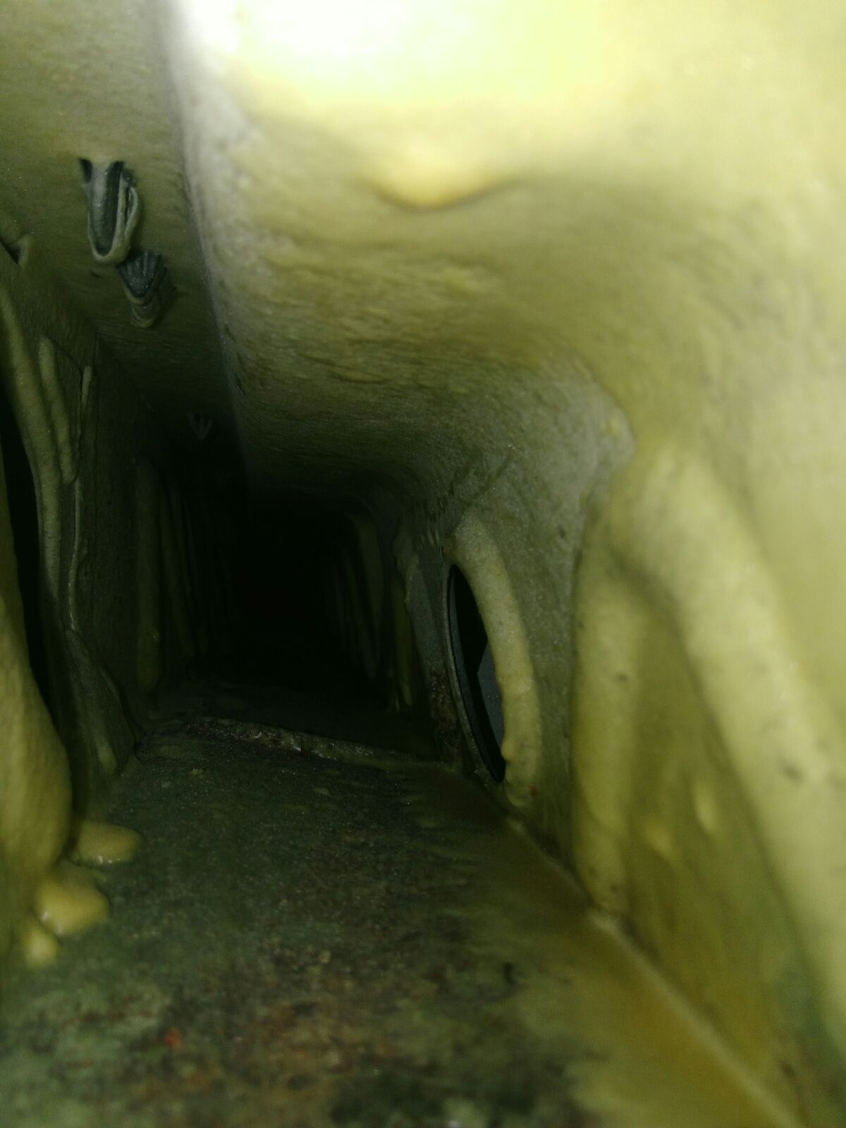

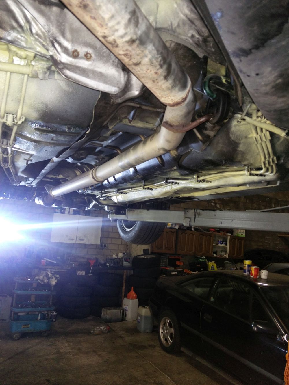

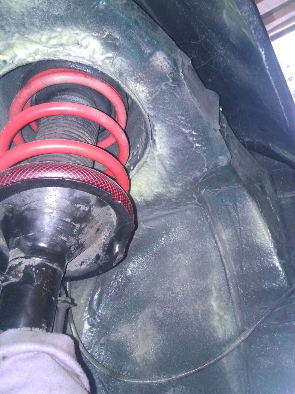

Eine Stelle, die ich noch hinzufügen möchte sind die Schweller und zwar von INNEN.
Hintere Radhausschale rausnehmen und ziemlich weit unten einmal erfühlen. Da ist ein Bitumenartiges Stück eingeklebt, welches man einfach mit einem Schraubendreher eindrücken kann und dann herausnehmen kann.
Dort wird mit Sicherheit bei jedem SW Rost zu finden sein!!!
Aber kein Problem
Ich habe die Schweller abgebaut, alle Plastiknippel unten rausgenommen und überall wo es möglich war MIKE SANDER Fett eingesprüht!
Empfehle ich jedem anderen auch dies zu tun ( Geiles Zeug)
Anbei noch ein paar Bilder zur Verdeutlichung!
MfG

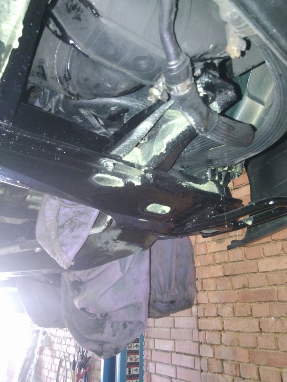

Re: Rost

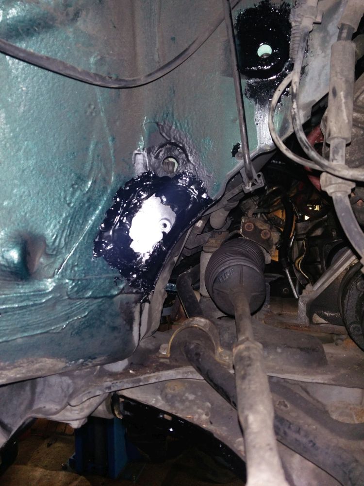

Ich hab meinen einmal durchgecheckt und alles entrostet.
Die meisten Roststellen sind leider alle auf Werkstätten zurückzuführen, die einfach nur gepfuscht haben..
Nimm alle Radhäuser raus, guck dir alle umgelegten Kanten an, alle Anbauteile und Plastiknippel und halt alles was dir Suspekt vorkommt!
Die Fronttraverse war bei mir auch ziemlich angegammelt aber nur Oberflächlich. Alles was du an Rost siehst und noch nicht durch ist einfach anschleifen, Rostschutz-Grund drauf, Farbe drauf und am Ende alle Fetten (am besten mit Mike Sander, ist zwar ne Sauerei und teuer aber lohnt sich!)
Meist scheuert der Radhausteppich hinten an der Karosserie und dann fängt er da an zu gammeln also auch danach gucken!
Schweller auf jedenfall abbauen und darunterschauen!
Vorne im Radhaus ist auch ne umgelegte Kante wenn man nach oben Richtung Domlager guckt. Da wird wahrscheinlich auch Oberflächlich etwas Rost sein. Auch dahinterfassen bitte und erfühlen
hab nochmal ein paar Bilder zur Verdeutlichung angehängt!
MfG
