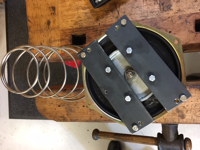

Die Einstellung der Kolbenstange geht ganz gut, wenn man die große Membran in der Position wie im Bild fixiert, die sie bei entspannter Feder und Anschlag am Deckel hat. Dann 2 Umdrehungen zurückschrauben. Hubert hat mich dann noch bei dem vorderen Gehäuse unterstützt, sieht jetzt alles perfekt und schick aus.
Aber: ohne Unterdruck funktioniert der Servo, man spürt auch, dass das Ventil für atmosphärischen Druck aufmacht. Man kann auch problemlos mehrfach bremsen, fühlt sich alles richtig an. Aber mit Unterdruck ist das Bremspedal knallhart und nicht zu betätigen, die Räder sind blockiert, ohne dass das Ventil für atmosphärischen Druck öffnet. Das Bremspedal bleibt auch einige Stunden fest, wenn der Motor dann aus ist. Am nächsten Tag ging es dann wieder, aber eben nur ohne Unterdruck. Ich habe die beiden Ventile im Verteiler von Cavalitto eingebaut. Ich habe sie samt dem Stift nur lose zusammengesteckt, geht eigentlich auch nicht anders. Original waren die aber fest miteinander verbunden. Kommt da der Fehler her? Da der Fehler nur mit Unterdruck auftritt, suche ich die Ursache eher in der Unterdruckverteilerdose und nicht im hydraulischen Bereich. Oder liege ich da falsch?

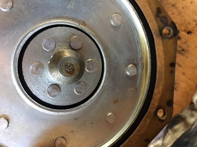

Bin einen Schritt weitergekommen. Das untere Ventil im Verteiler, das an der Verteilermembran sitzt, sollte in der Ruhestellung offen sein, damit sich der Unterdruck überall (also insbesondere vor und hinter der großen Membran des Unterdruckzylinders) verteilt. Ist es aber nicht. Wenn ich den Verbindungsschlauch zwischen Verteilerraum und Unterdruckzylinder abziehe, kann ich mit dem Mund keine Luft durch den Unterdruckschlauch anziehen. Das erste Bild zeigt die Verteilermembran von der Unterdruckseite. Dahinter sitzt das Ventil, gegen das das Innere Teil der Membran in Ruhestellung NICHT drücken und abdichten darf.
Dazu kommt aber noch ein weiteres Thema: die große Membran im Unterdruckzylinder kehrt freiwillig nicht in die Ruhestellung zurück. Ich vermute, dass durch den Materialauftrag beim Gelbverzinken der Reibungswiderstand zu groß geworden ist. Das lässt sich durch Auspolieren ja wieder beheben. Aber wie wird die neue Ventilkonstruktion von Cavalitto richtig eingesetzt? Hat da niemand Erfahrung? Kleben? Mit welchem Abstand der Ventildeckel zueinander? Freue mich über jeden Hinweis. Kann den Servo jetzt bald im Schlaf zusammenbauen...
- img_2048.jpg (204.6 KiB) Viewed 962 times
- img_2047.jpg (132.43 KiB) Viewed 962 times
