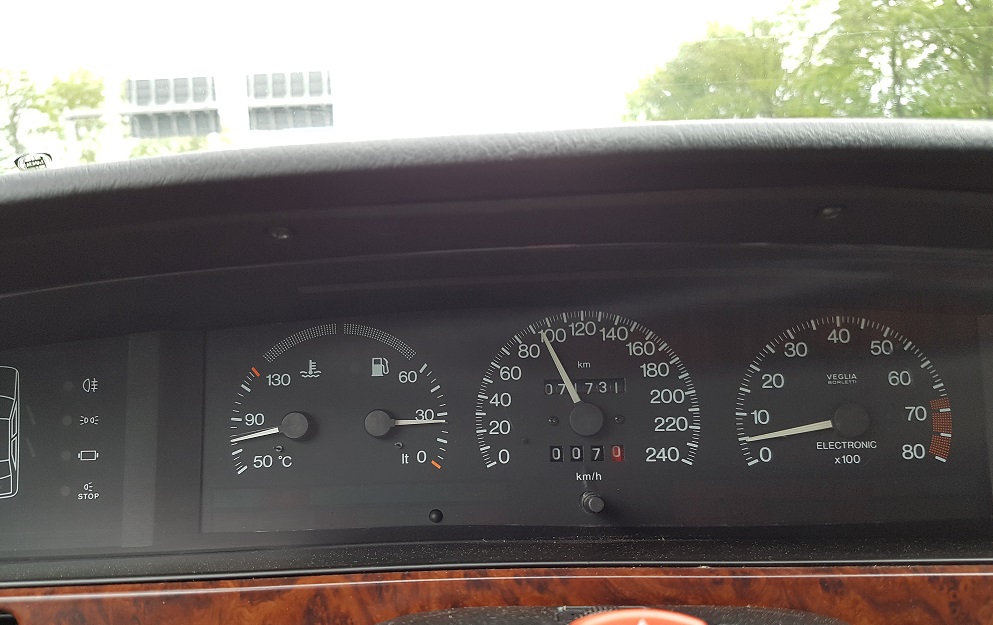

Danke wenn ich aber jetzt Bilder von mache sieht der net so schön aus..... Stand lange zeit in der ecke Rum. Ist eigentlich Blau z.zt Blau Grün
Na ja Ich hab ja ne Vergangenheit mit Lancia und muss echt sagen bei der Abholung des Dedra war das ja doch ganz schön wieder solch ein wagen zu Fahren...... Irgendwie hatte ich ja was vermisst.
Ok Ich war über diesen wagen nur Gestolpert da ich auf der suche nach einem 2 Wagen (Kleinwagen) war. Und bei dem Preis mit Klimatronik die Funkt könnte ich echt net nein sagen.
Ok jetzt hab ich schon gemerkt das der wagen wohl sehr selten zu sein scheint..... aber wie war das so schön Einfach kann jeder oder??
Daher hatte ich mir erhofft das ich hier Hilfe Finde so wie es auch in der Vergangenheit war...
Ick hab das eine Bild Gestern beim Abholen gemacht. eigentlich nur wegen der KM.
GLG
