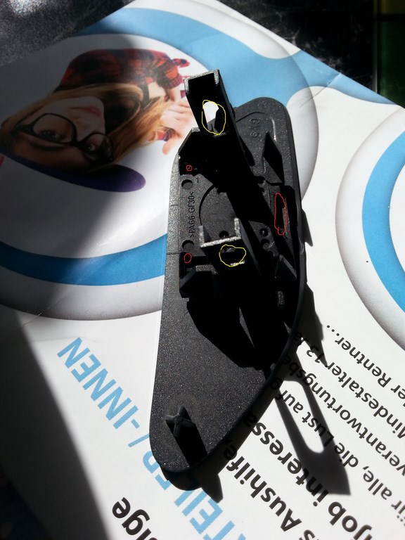

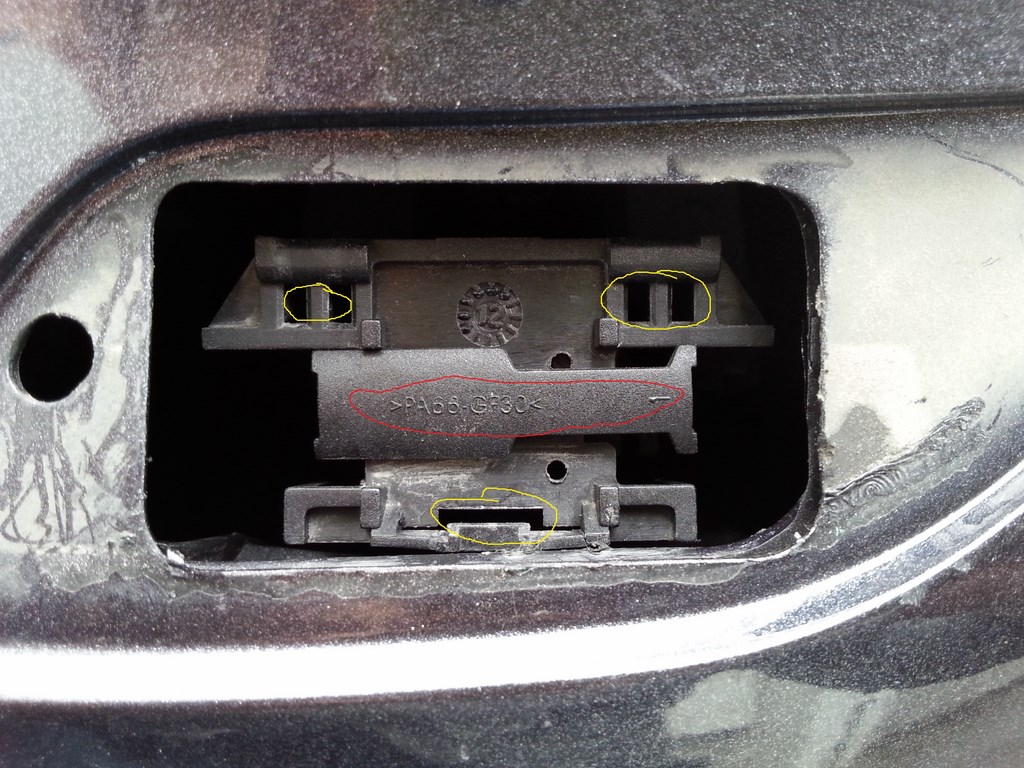

Se ha qualcuno puo' interessare ho fatto delle foto come ho incollato il tappo,lo spruzzino si puo estrarre con una pinza con il becco lungo,ma bisogna trattenerlo perche' ritorna indietro.
Nella prima immagine ho tracciato in giallo dove ho messo la colla,in rosso il pezzo che con la pinza va sganciato per poter incollare tutto,sembra difficile,ma e semplice,niente paura.
Nella seconda immagine in rosso dove ho messo la colla,in giallo le guide per riagganciare il tappo allo spruzzino.

Anch'io dopo averne ricomprati due, li ho incollati proprio sugli agganci come hai fatto tu con del Bostik, e dopo 3 anni sono ancora al loro posto.
Il problema infatti è che i ganci sono troppo sottili e basta che qualcuno si appoggi al paraurti che si sganciano, quando addirittura non si rompono. Il tutto poi non ha una posizione fissa (si muovono nella loro sede) e quando rientrano, se i perni di centraggio non sono allineati ai fori, si puntano sul paraurti e saltano!
I tappini sono agganciati su di una staffa che, tramite quel cavallotto, viene tenuta sul lavafari. Per ricambio danno o la coppia di tappini, o la coppia di lavafari completi, quindi se perdi quei cavallotti di plastica, devi ricomprare il tutto a più di 80 euro!
