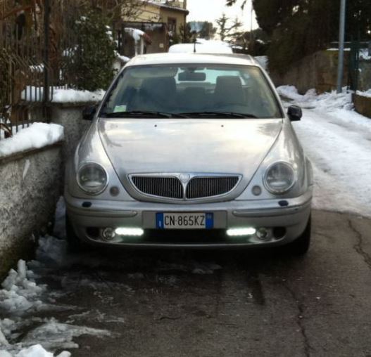

Io le avevo messi i Philips ma dopo qualche mese hanno smesso di funzionare e adesso sto pensando a questo kittDRL
- drl..jpg (49.89 KiB) Visto 872 volte
