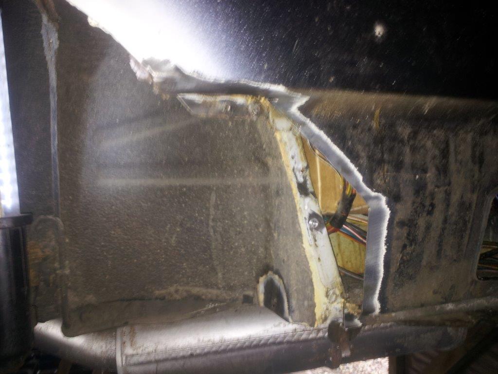

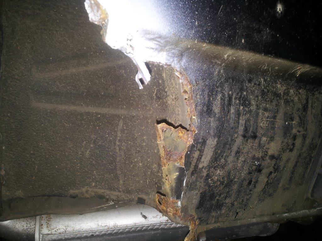

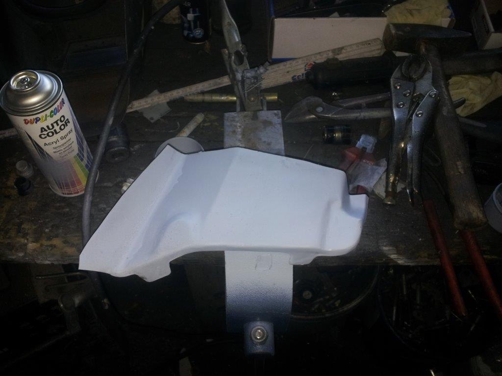

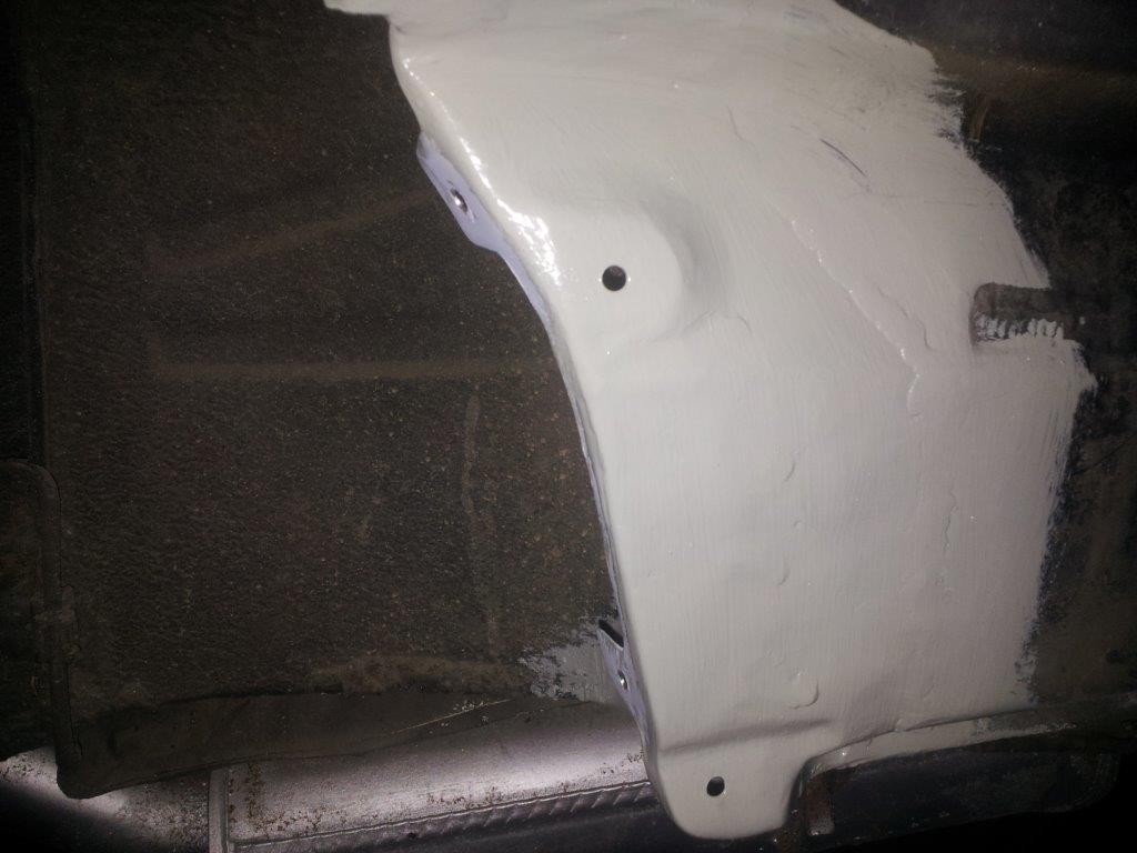

So, hier nach längerer Pause ein paar Bilder von der Reparatur der linken, vorderen Aufnahme der hinteren Stoßstange:
