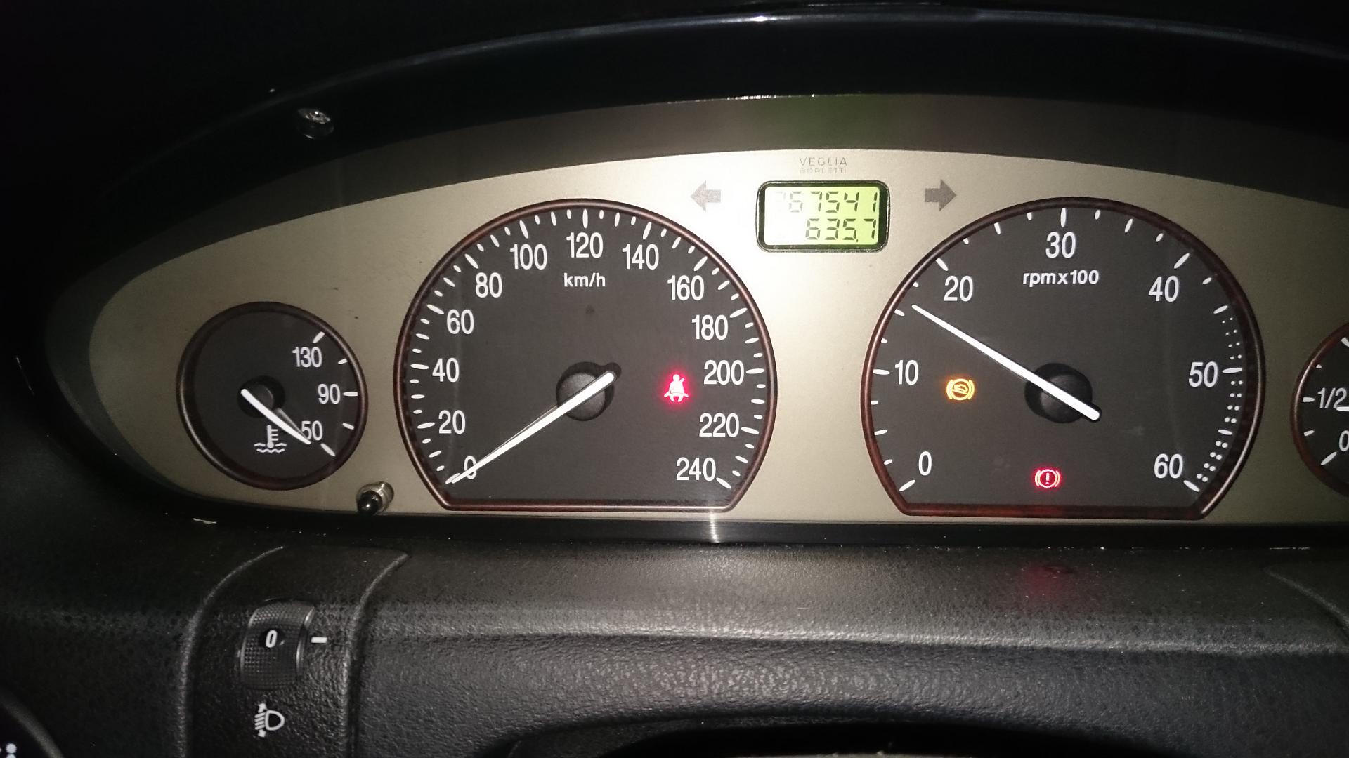

Buongiorno a tutti, da circa 3 anni mi è apparsa la spia gialla - avaria hill holder- il meccanico ha provato a spegnerla facendo dei riallineamenti, ma dopo 30/40 chilometri mi si riaccende, poco male ho pensato tanto di questà comodità posso fare a meno, però a distanza di tanto tempo mi è venuto un dubbio: non è che ci sia qualcosa che non funziona all'ES? Ho letto che entrambi fanno marte dello stesso modulo. Grazie

Cosa ti da' in diagnosi?Potrebbe essere banalmente l'interruttore sul pedale del freno

Comunque prima funzionava, non credo che si tratti di pulsante sul freno perché la diagnosi mi dava un difetto di allineamento sensori sterzo, L'Hill holder può essere comodo oppure no, però vorrei sapere se è parte integrante dell'ESP, ho provato anche con la modalità ASR Off ma la luce resta accesa , Ho una 2.4 JTD 150 Cv del 2005,
