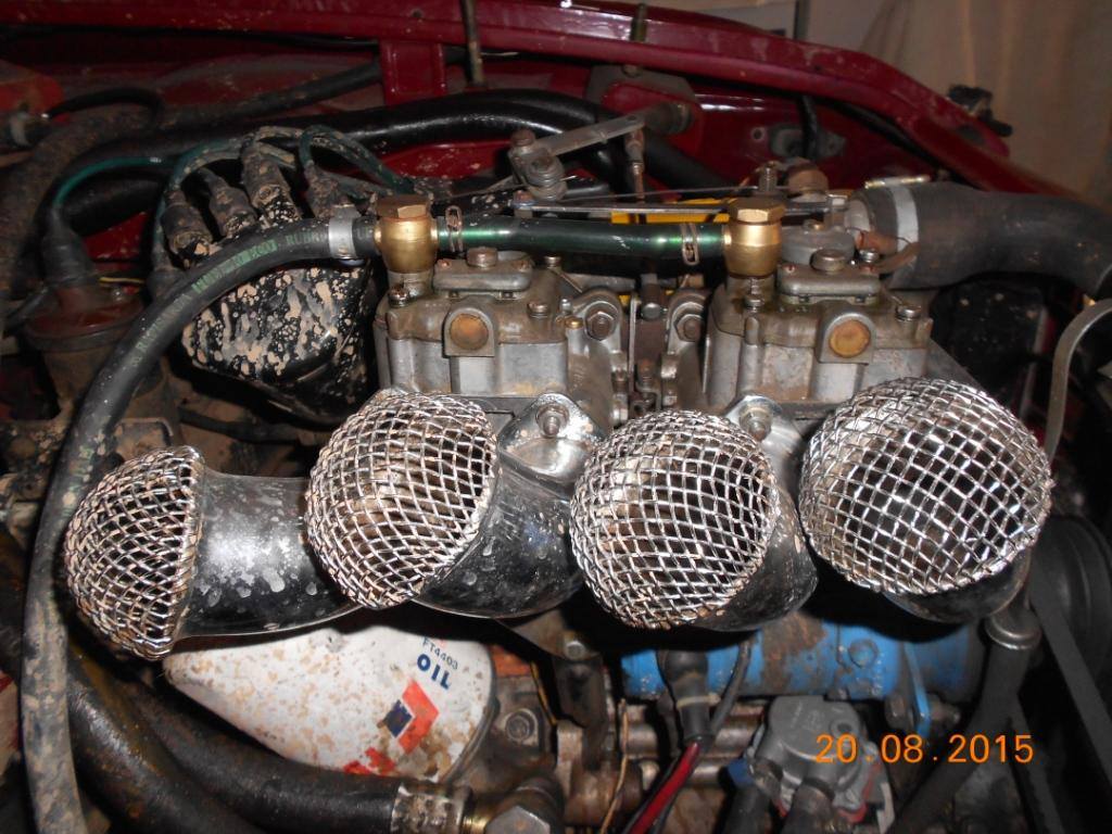

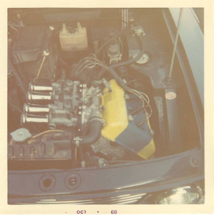

Questa 1,3 HF ha circa 49 (1967) anni e da quando è mia (1973), i tromboncini ci sono sempre stati e il suono è musica per le mie orecchie, è un orgasmo continuo, mai monterei il filtro....
Tromboncini anche sulla Coupé HF (1966) da sempre, son passati più di 12 anni e percorrendo mediamente 1000/1500 km all'anno, anche lei canta....
Appena posso, anche sulla Sport 1,3 del '69.
Per macchine che faranno sì e no 500/1000 km all'anno, che danni mai potranno causare i trombocini ?
Nessuno secondo me.
Certo se uno poi abita in campagna, percorre strade polverose e fa 10'000 km all'anno, è ovvio che il filtro espleterebbe meglio la funzione filtrante.
Se avessi 20 anni forse, e dico forse, mi preoccuperei della durata del motore a causa dei tromboncini, ma, ahimè, non è questo il caso.
Mi accontenterei, se di questo stiamo parlando, che il motore "viva" per altri 20000 km, cioé per altri 20 anni e tra 20 anni, chissà dove sarò se ci sarò...

Caro Dario, affondi il coltello nella piaga.
La mia Fulvia 1.2 del '66 l'avevo modificata "leggermente" .... ma avevo "solamente" 19 anni ... per cui facendo i conti oggi ...... mi ritrovo più o meno nelle stesse tue
condizioni ..... pertanto sono tentato di ritrombettare anche la mia attuale 1,3 S.
Del resto, abituati alla silenziosità delle auto attuali .... non ci si accorge neanche se il motore è acceso ..... sentire girare i nostri motori è puro godimento.
Anch'io farò più o meno 1000/1500 km/anno ed abitando a Milano l'unico rischio sono le polveri sottili .... che penso però danneggino più i nostri polmoni che non il motore:)
