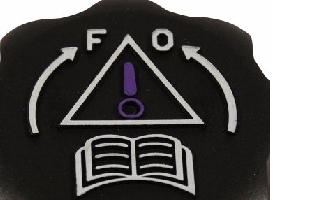

Il tappo della vaschetta di espansione ha un simbolo triangolare. All'interno di questo triangolo c'è una specie di punto esclamativo colorato (vedi foto del tappo allegata).
Il colore del punto esclamativo corrisponde al colore del liquido che devi usare per il circuito di raffreddamento del tuo motore.
E' sconsigliato mischiare colori diversi di liquido. Tieni conto che i libretti di uso e manutenzione non sempre sono aggiornati.
Nella mia Ulysse per es. uso il liquido Glysantin G30 di colore viola.

Con tutte le volte che avevo aperto il cofano non avevo mai notato il colore del punto esclamativo del tappo del serbatoio di espansione.Ho controllato : è blu pertanto dovrei essere a posto col paraflu 11.
Forse il colore tendente al verde di quello nel serbatoio è dovuto al degradamento,comunque gia' una altra volta 2/3 anni fa avevo fatto il rabbocco,presumo sempre col liquido blu.
