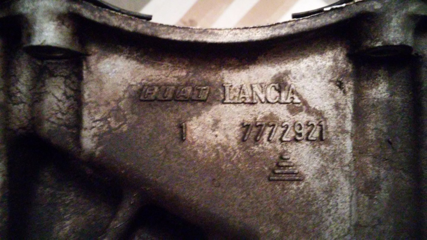

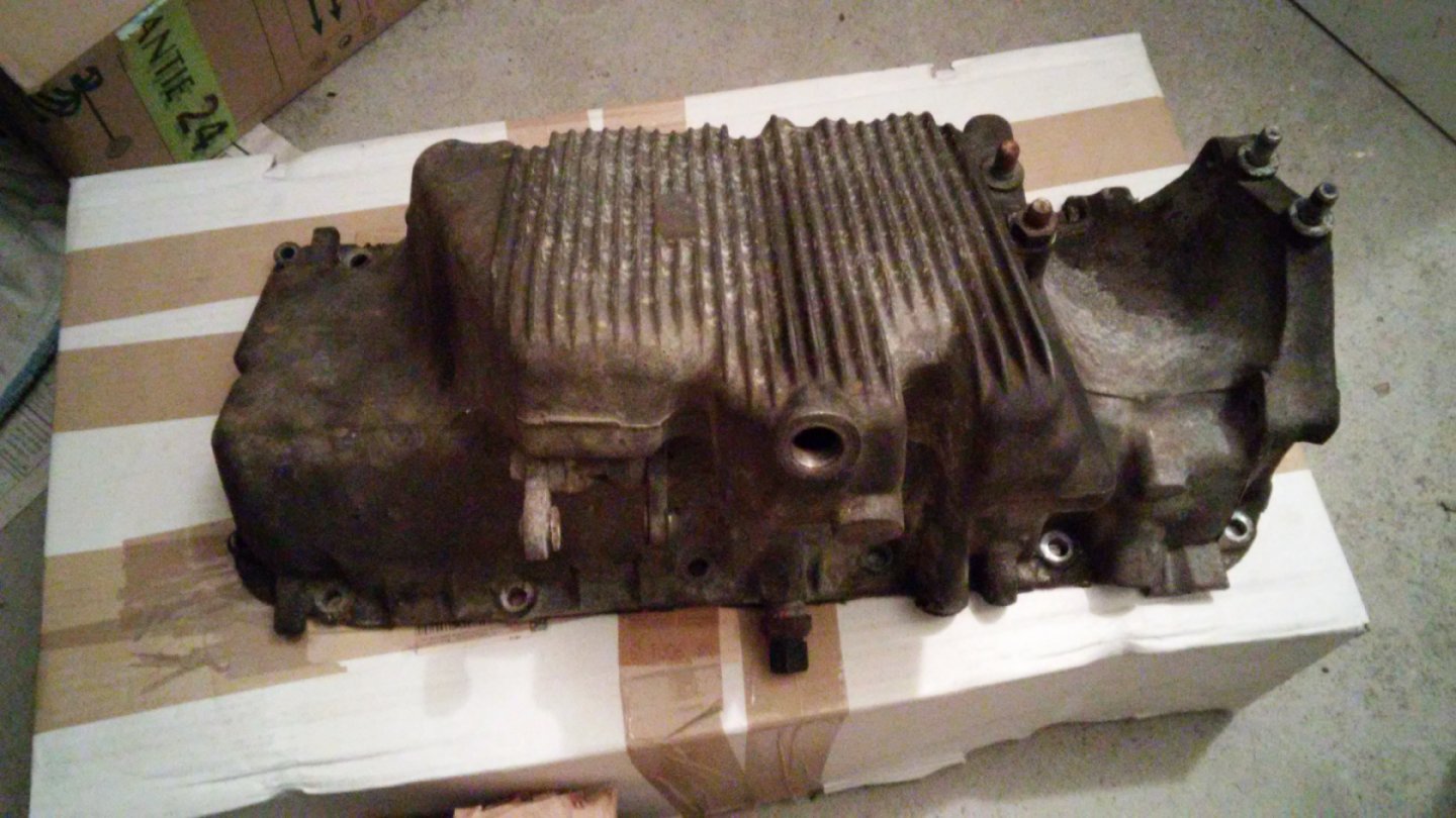

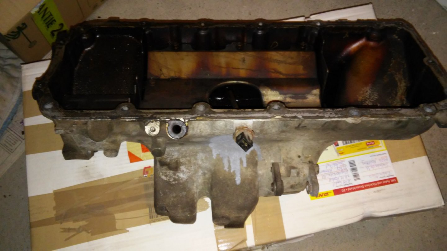

Re: ;)Re: Pleuellager und Ölwanne
Hi Steffen,
ich hab noch eine Ölwanne im Keller liegen. Ich schau mal ob da eine Nummer drauf ist dann kannst Du sehen ob sie passt.
so Bilder gemacht..
Gruß Maik
so Bilder gemacht..
Gruß Maik
- 20160412_203451.jpg (182.2 KiB) Viewed 811 times
- 20160412_203423.jpg (203.03 KiB) Viewed 811 times
- 20160412_203526.jpg (130.64 KiB) Viewed 811 times
Hi Maik,
ich werf mich am We. mal unter das Auto und vergleiche die Nr.
Könnte ich dann im Mai mitnehmen.
Gruß Steffen
Gruß Steffen
