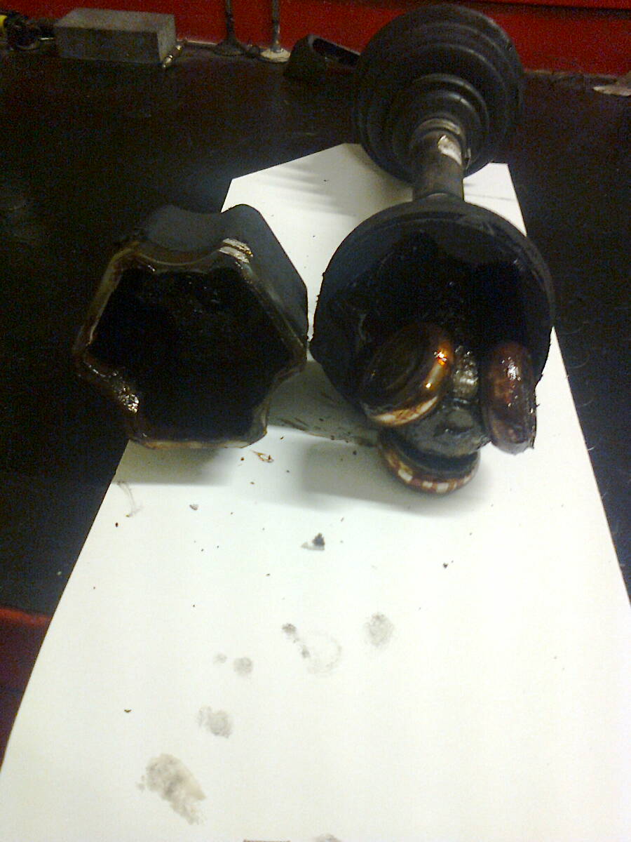

Fai ispezionare bene anche i semiassi potrebbe essere un tripode che si sta rompendo.

Re: Rumore parte anteriore
Pericoloso no,pero nel caso fosse li' il problema meglio intervenire in tempi brevi.Per capirci posto foto.
- foto0269.jpg (109.68 KiB) Visto 1066 volte
