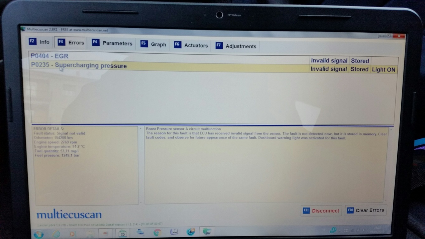

Buonasera a tutti, eccomi di rientro e, come purtroppo prevedevo, l'errore P0235 si è ripresentato. Infatti, durante un sorpasso in salita si è ripetuto il problema e devo dire che non è stato piacevole, visto che stavo superando un camper che procedeva in salita molto lentamente, provocando una lunga coda di veicoli e, nel pieno del sorpasso, fatto di "urgenza", visto che ero di sera su una strada di montagna, quindi con poco spazio a mia disposizione, la macchina è andata in recovery e a stento sono riuscito a terminare il sorpasso. Fortunatamente, dopo un paio di secondi, tutto è tornato normale.
Oggi collegandola alla diagnosi (@ RIC questo è quello che ho comprato io. Funziona perfettamente, ma non ti so dire per certo se va bene anche per il benzina, ma direi di si, se dici che la presa è la stessa http://www.ebay.it/itm/271106968863 ) e il risultato è stato come da immagine in allegato.
Quindi voi che dite, che vuol dire? è grave come dice Cele, che ringrazio per il suggerimento, o riesco a cavarmela con poco? :S

ciao, no non e grave l'errore p0235 e il sensore di pressione posto sul condotto di aspirazione e sporco,
qui ti dice dove e posizionato: http://www.viva-lancia.com/lancia_fora/ ... ?33,921091...
tanto che ci sei controlla anche i condotti dell'aria...............;)

Ragazzi buongiorno. Oggi ho seguito il consiglio che mi ha dato Giu e che mi diede anche il buon Warner in privato e ho pulito il sensore di pressione. Impressionante la sporcizia/bratta che lo ricopriva e riempiva. Ho dato un po di mani di svitol, poi ho usato il "rinnovatore" per contatti elettrici e poi pulito il tutto con stantuffi di carta e aria compressa. Già che ero in ballo, ho pulito anche il debimetro, ma questo solo con il prodotto x i contatti elettrici e soffio d'aria. Ebbene, ho fatto tanti bei tironi, tirandole bene il collo ( ovviamente su una lunga strada privata e chiusa al traffico ) e non ha più presentato problemi e/o errori e devo dire che va molto molto molto meglio, più pronta e scattante.

ottimo.........(tu) un consiglio evita di usare aria compressa sul sensore e delicato,
basta solo pulirlo con carta e prodotti per contatti elettrici a secco............;)

Giu hai ragione e infatti ho usato una bomboletta di aria compressa e credimi, soffiava poco di più di un soffio fatto con la bocca. Comunque mi sa che ho cantato vittoria troppo in fretta: ieri sera sempre stessa scena, sorpasso in autostrada, ma poi ho decelerato io senza che la macchina accusasse niente, butto un occhio sul contachilometri e tac, la spia motore mi fa un lampeggio. La prossima settimana, rientro a casa e la ricollego alla diagnosi e vediamo che dice

sicuramente avrai stesso errore ......
devi controllare tutte le tubazioni dell'aria e una bella pulita all'intercooler che sicuramente sarà sporca.....
per primo controlla anche i due tubicini dell'attuatore della turbina sopra radiatore, solitamente sono
anche quelli che possano dare problemi .............
