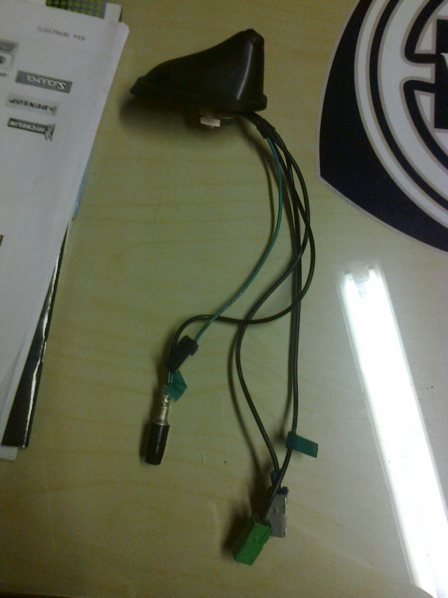

Cmq attenzione Andrea,la nostra con il NAVI ha 4 fili in uscita non e' facile trovarne una compatibile allego foto.

La filettatura dello stelo ha attacco di 6mm,se cambi tutta la base come intendevi per la pinna e' piu' difficoltoso devi trovare le connessioni che vedi in foto,ci avevo pensato anche io poi lasciai perdere e' un bel rebus.

Devi avere le 4 connessioni che vedio nella foto che ho postato perché funzioni il tutto,quella pinna a mio avviso funziona solo per la radio.Avevo cercato parecchio anche io quando mi si ruppe la base in un lavaggio (costo 324 euro+iva di quello che vedi in foto)
Poi per fortuna la trovai in demolizione,after market non c'era nulla.
