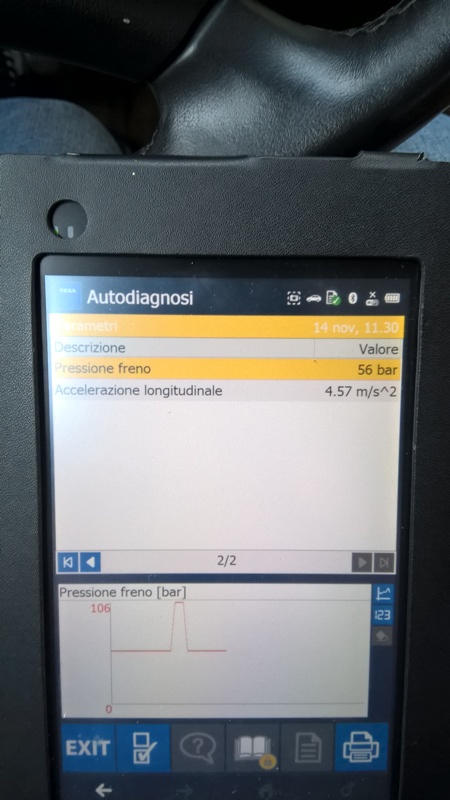

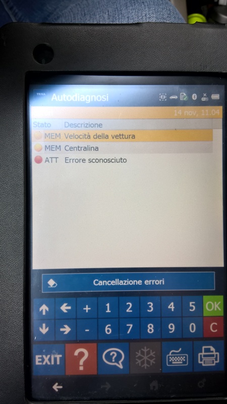

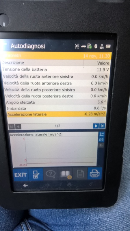

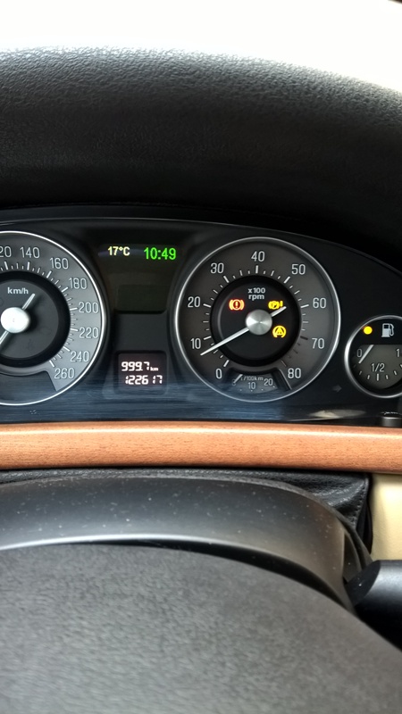

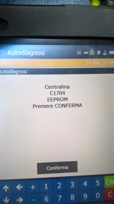

a volte mi capita o in marcia o veicolo fermo con quadro acceso, accensione/spegnimento ripetuto delle spie inerenti il sistema ABS/EBD e l'EPB
allego qualche foto delle varie diagnosi che ho fatto e anche due pagine di parametri della centralina ABS.
Ho effettuato una diagnosi anche sull'iniezione benzina e ho 2 errori U1706 (errore sconosciuto) e P1314 (Accelerazione verticale/strada sconnessa)
Autodiagnosi su impianto ABS ho 3 errori U1706 (errore sconosciuto), U1715 (nodo imbardata/accelerazione laterale), U1712 (taratura angolo sterzo)
Autodiagnosi su impianto EPB ho anche qui ho 3 errori C1300 (velocita della vettura), C1704 (Centralina/EEPROM), U1601 (linea CAN)
Sostituito interruttore pedale freno fino ad ora perché in precedenza me lo dava rotto in diagnosi ma niente.. non capisco perché questo U1706 lo trovo sui tre impianti..
Qualcuno gli è mai capitato nulla di simile?

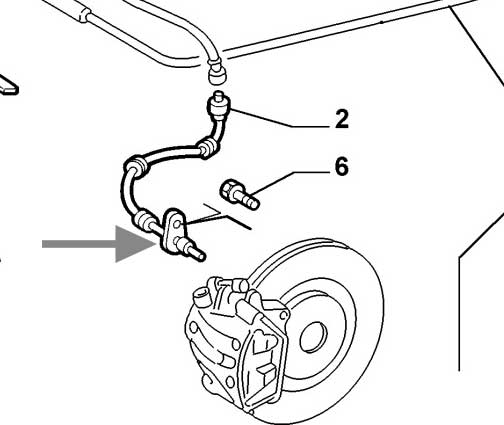

Qualche foto del sensore ABS sulla ruota fonica .

Questo è il/i sensore/i, staccalo e puliscilo, controlla le connessioni o sostituiscilo se ne trovi un'altro.
Freno elettrico, centralina imbardata, centralina angolo sterzo, sono tutte collegate sulla sessa lina CAN.
Anche la centralina ABS e Ceck Impianto frenante sono collegate sulla stessa linea.
Il fatto strano che ti segnala troppi errori per essere un solo componente guasto.
Tutto pare riconducibile alla centralina ABS ma poichè hai unche un errore sul sensore posteriore destro
può essere che tutto dipenda dalla mancanza di segnale sulla ruota.

giustissimo, ma se manca segnale sulla ruota post. dx non dovrebbe darmi un parametro errato sulla ruota posteriore in autodiagnosi ABS? perché in diagnosi me lo legge bene? e comunque la cosa che trovo assurda è che si presenta in modo sporadico ma quando si manifesta è impossibile proseguire.. suona tutto continuamente e magari dopo qualche ora scompare..
