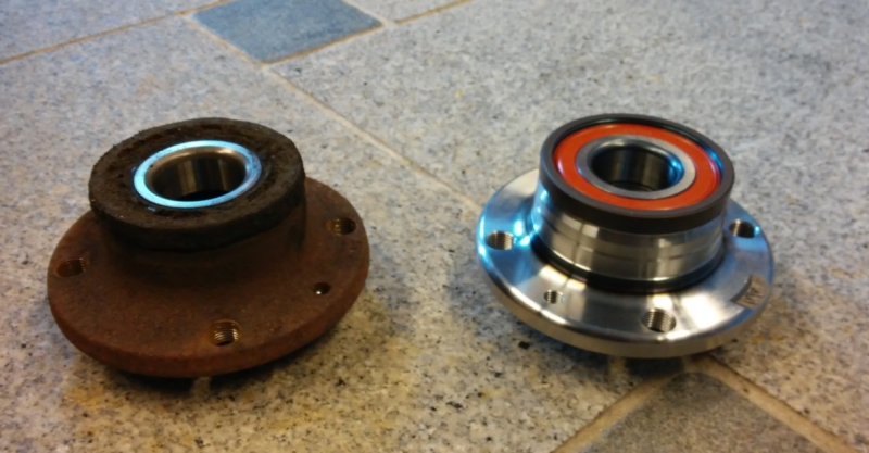

Radlager sind eine Schwachstelle - ich hab heuer auch beide getauscht bei 73tkm.
Qualitativ hochwertigen Ersatz bekommst Du bei FAG (€ 52,- pro Stk) oder SKF.
- bild 80.jpg (226.39 KiB) Viewed 484 times

Wenn Du schon einmal Bremsen gemacht hast, kannst Du das auch selber machen. Die Lager werden als Nabe geliefert und müssen nicht eingepresst werden.
