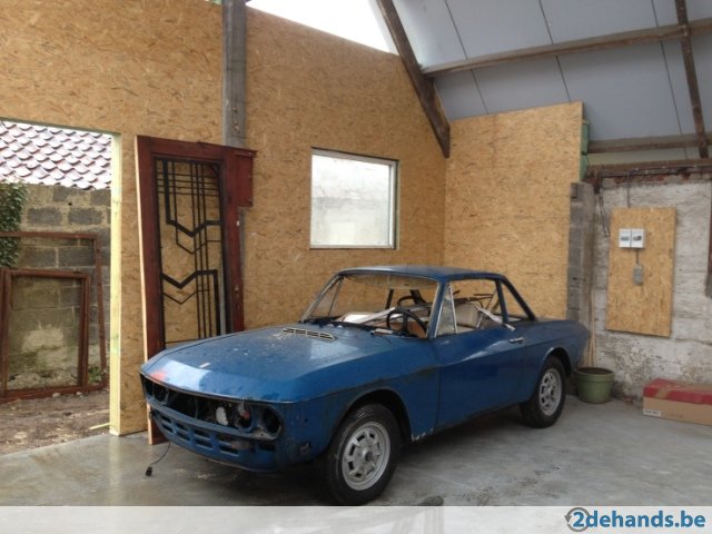

Het aangekochte project is een koppel-verkoop van een bordeaux S2 ( chassisnr 630 16294 26 ) van 1971 en een blauwe S3 1300 Rallye chassisnr 818630 055341.

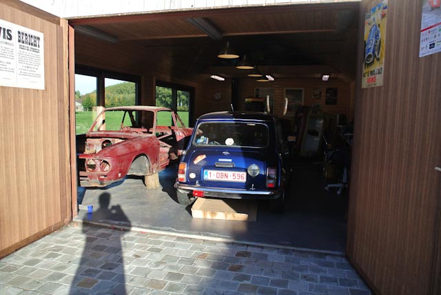

hierbij enkele foto's van bij de advertentie, en ééntje van de donorwagen toegekomen in onze garage.
De bedoeling is om eerst de donorwagen te ontmantelen, en dan binnen enkele maanden ruimte te hebben voor de blauwe S3 die (op 't eerste zicht) een goede carrosserie lijkt te hebben.

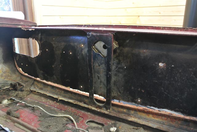

De koets is op bepaalde plaatsen ( schutbord, binnenste wielkasten voor en achter, vloer,benzinetank, dwarsbalken ) nog verrassend roestvrij.
Andere plaatsen daarentegen ... ( zie foto in bijlage van doorkijk op achterpaneel met laserscherpe doorroesting ).
Wat me opvalt is het samengaan van roest en sierstrips.
Zijn er mensen die dit opgelost hebben ? met verlijmen van de sierstrips ed ?

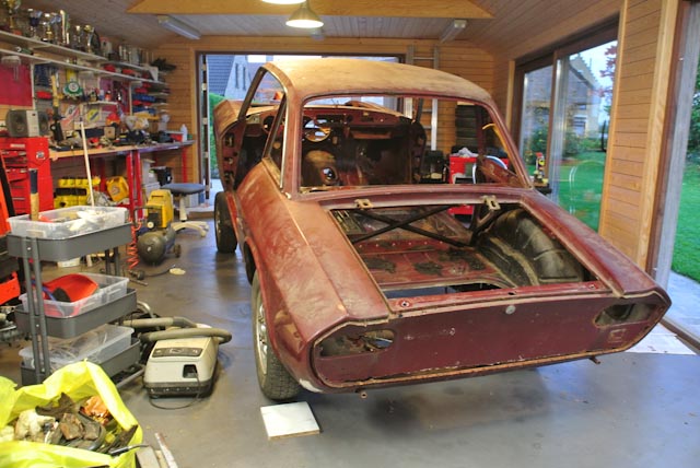

de Rosso York Fulvia is op de achteras na ontmanteld.
Met de achteras er nog aan blijft hij toch mobieler.
De "binnenkant" van het plaatwerk is eigenlijk nog verrassend goed ( cfr de eend-kever-fulvia vergelijking met foto ook op dit forum), en besloten om de kas nog niet weg te doen.
Verwijderen van voorste subframe ging vlotjes,

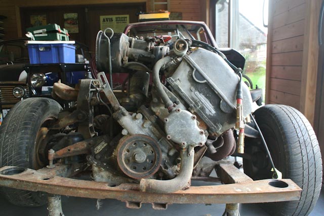

met het voorste subframe er uit heb je prachtig zicht op de motor.
Waarbij ik me toch de vraag stel hoeveel winst er eigenlijk is in hoogte door het schuin monteren van de motor.
zal toch niet veel zijn volgens mij ( zie foto).

Andere vraag: die garage die je daar hebt staan ziet er heerlijk uit. Heb je daar wat afmetingen van? Ik ben zelf ook een nieuwe garage aan het uittekenen. Ik heb het wagenpark al eens geparkeerd in mijn met paaltjes uitgezette garage, maar ik heb nu al het gevoel dat ze te klein is en ik heb nog geen schup in de grond gestoken....

garage : binnenafmeting 5 x 9 ; maar een garage is altijd te klein. Heeft wellicht iets te maken met het uitdeinen van de (micro-)kosmos.
trouwens , het is wel geen garage , maar een 'polyvalente ruimte' :) : was de enige manier om m'n vrouw te kunnen overtuigen om dit in de tuin te mogen neerpoten. Eens de wagens gerestaureerd zijn kan dit een Zen-meditatieruimte worden met kameelgaren tapijt waarop naar hartelust elevatie kan worden uitgeprobeerd ( momenteel hiervoor nog een 'giraf' nodig)

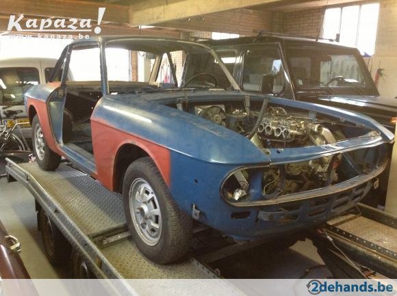

De blauwe fulvia (S3) is toegekomen.
Het (-je) van "restauratieproject (-je)" mag geschrapt worden.
Een uitgebreider inspectie van de carrosserie laat toch "hier en daar" een problematisch plekje zien.
De wagen is in ' Bleu Agnano ' , een toch wat speciale kleur blauw, die ik ook als "kleuterschilderdoos-plakkaatverf-blauw" zou kunnen omschrijven.
'k vraag me af waar de Italianen onderscheid maken tussen 'Bleu' en 'Azzurro'.
De motor zit vast, dat wist ik, maar toch altijd een beetje hopen dat het simpel op te lossen is. Niet dus.
In elk geval , de Lancia zal nog niet direct op de baan zijn.
Eerst nog een Mini afwerken trouwens.
bijgevoegd enkele foto's van m'n Blauwtje.
