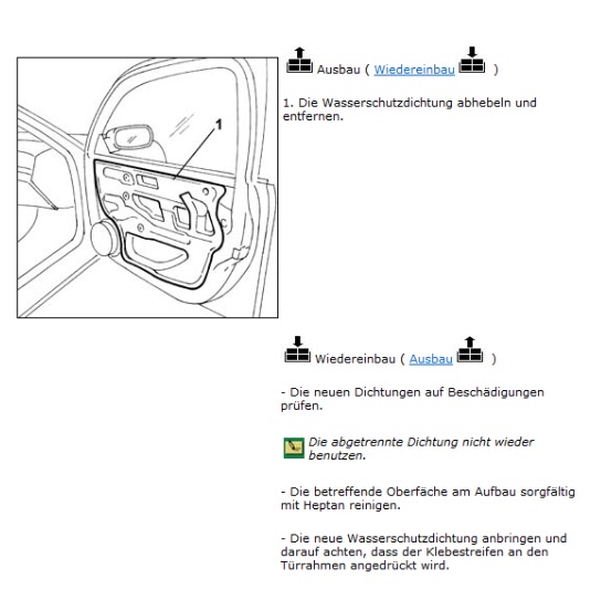

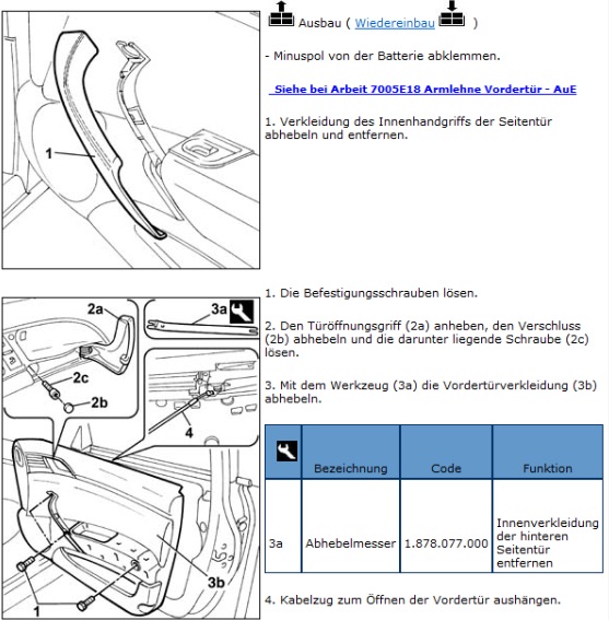

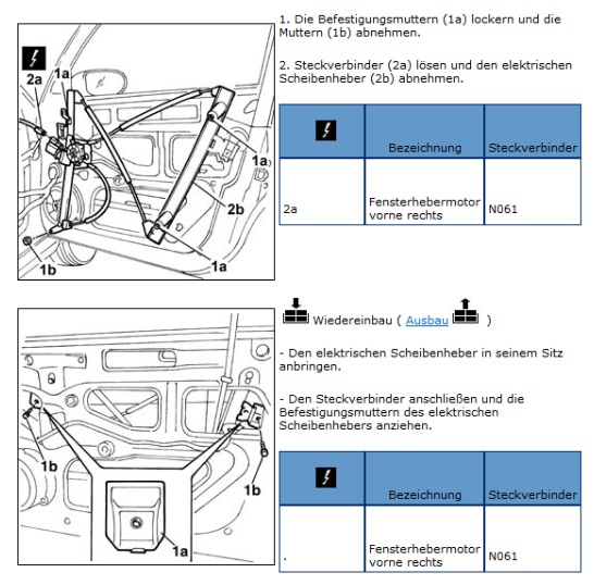

Hallo René,
anbei die Bilder aus dem Werkstatthandbuch.
Bei meinem Fensterheber war der Seilzug an der oberen Seite des Plastikteils, das an der Scheibe angeschraubt ist, abgerissen, weil dort die Plastiköse ausgerissen war.
Zur Reparatur habe ich einfach neben der defekten Stelle ein neues Loch in das Plastikteil gebohrt und mit Feile und Messer eine neue Nut für die Führungs des Zugseiles
geschnitzt.
Durch das Abreissen des Seiles hatte sich dieses in der vom Motor gesteuerten Seilaufwicklung verheddert und verdreht. Ich habe die Seilaufwicklung geöffnet, die innere
Spindel vorsichtig herausgenommen und dann sieht man schon, wie das ganze funktioniert: Eine Hälfte des Seiles ist immer aufgewickelt, die andere läuft außen. Dreht der
Motor, dann wird die außenliegende Hälfte aufgewickelt, während die andere sich gleichzeitig abwickelt. So gleitet das Fenster hoch und runter.
Beim Zusammenbau habe ich alles gut mit Fett eingecremt und dann brauchte ich einige Versuche, bis ich die richtige Länge raus hatte, wieviel Seil auf der außenliegende Hälfte
abgewickelt sein muss, damit es dann über die Umlenkrollen bis hin zum reparierten Plastikteil reicht. Am Ende, wenn man die Ummantelungen der Bowdenzüge in die Widerlager einhängt,
ist das Seil sehr stark gespannt und das geht nur mit einer Zange einzuhängen.
So nun viel Erfolg.
geschnitzt.
So nun viel Erfolg.

Ein Bild noch...

Ich sehe gerade auf dem letzten Bild, dass der Mechnismus an der Vordertür wohl offenbar doch noch aufwändiger ist als hinten.
Ich kann aber nicht genau erkennen, wie der Seilzug läuft. Deshalb ist meine Erklärung möglicherweise nicht ganz zutreffend für Dich.
