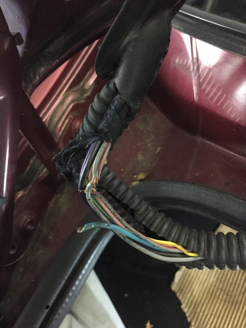

Van mijn Kappa Coupé heb ik nu 2 problemen:
- als ik de bak in zijn achteruit zet, gaat de kofferdeksel open
- knipperlicht rechts doet het af en toe niet
Garagist heeft naar knipperlicht gekeken (Lancia specialist) en natuurlijk doet ze het dan wel, zodra je thuis bent weer niet.
Mijn vraag is eigenlijk: is er een garagist/specialist of iemand anders die raad weet? Tis een hele fijne auto maar die elektrieke probleempjes maken het wel stuk minder leuk.

Heb je het gloeilampje van de pinker al eens vervangen door een splinternieuw exemplaar ?
Bij mijn Ypsilon van '01 had ik net na aankoop (2013) en uiteraard net voor de Technische Keuring :X een koppige koplamp.
Ik vreesde voor "elektrische problemen", maar het bleek gewoon een gloeilamp die bijna einde levensduur was.
(laten) Vervangen en opgelost.
Oef ! :)
Ivm met de achteruitrijlichten en kofferdeksel : misschien liggen de "draden" dicht bij elkaar en geven ze op 1 of andere manier de stroom aan elkaar door ?
[size=small](ik gok maar wat, kabelbreuk(en) bij de achterklep van de Ypsilon komt wel eens voor met het uitvallen van het 1 of ander tot gevolg)[/size]

gebroken bedrading in scharnierpunt kofferdeksel

Gerrit nog bedankt voor de tip, behoorlijke draadbreuk, 2 helemaal, 3 stuks stonden op knappen, euvel verholpen :-)
Zie foto.
