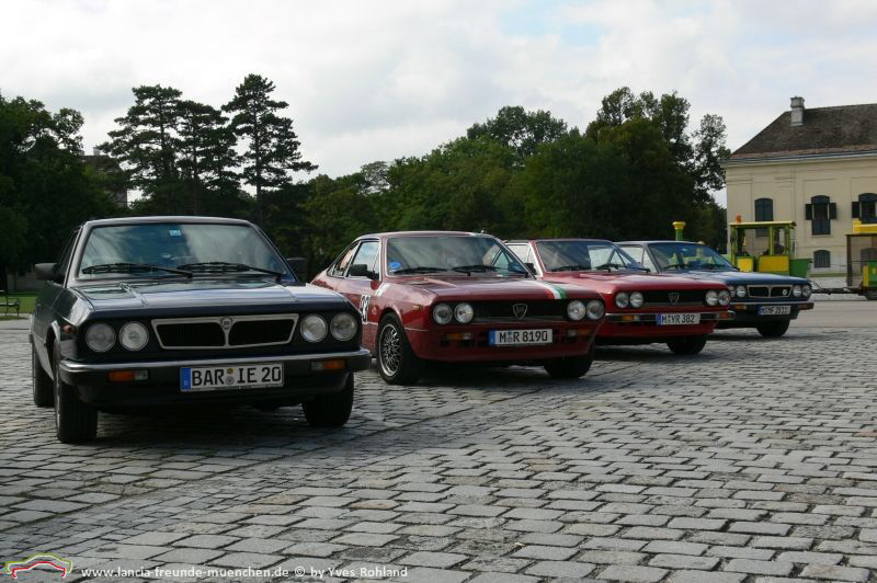

hallo
da du ja selber die frage gestellt hast solltest du den bleiersatz verwenden. dann bist du beruhigt.
marianne und michael fahren seit 1987 betas, in der ersten zeit sehr, sehr schnell.
unsere schäden hatten nie was mit den ventilen zu tun. eher mit dem abfallenden öldruck in schnellen rechtskurven.
damals konnte man den beta noch richtig ausfahren. heutige kurven sind fast alle auf 120 km h beschränkt worden.
wir haben mit 3 betas und einem delta 1 niemals bleizusatz benutzt. 4 meiner kfz meister haben auch nie dazu geraten !
ist also mehr eine gewissensfrage----------
