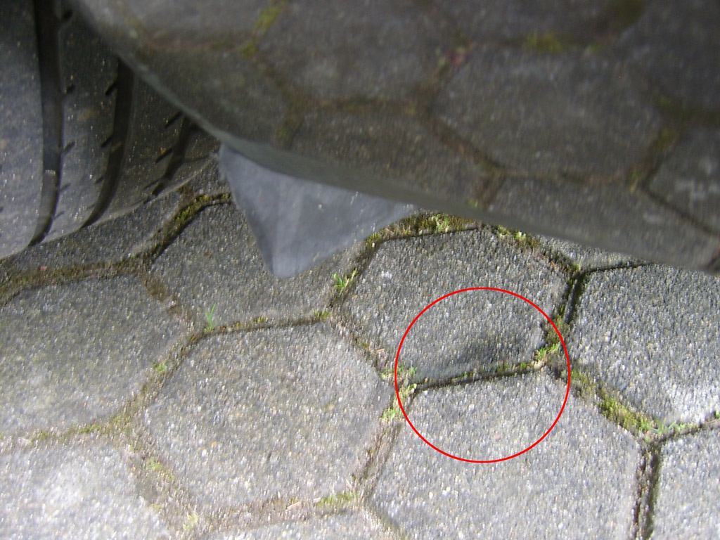

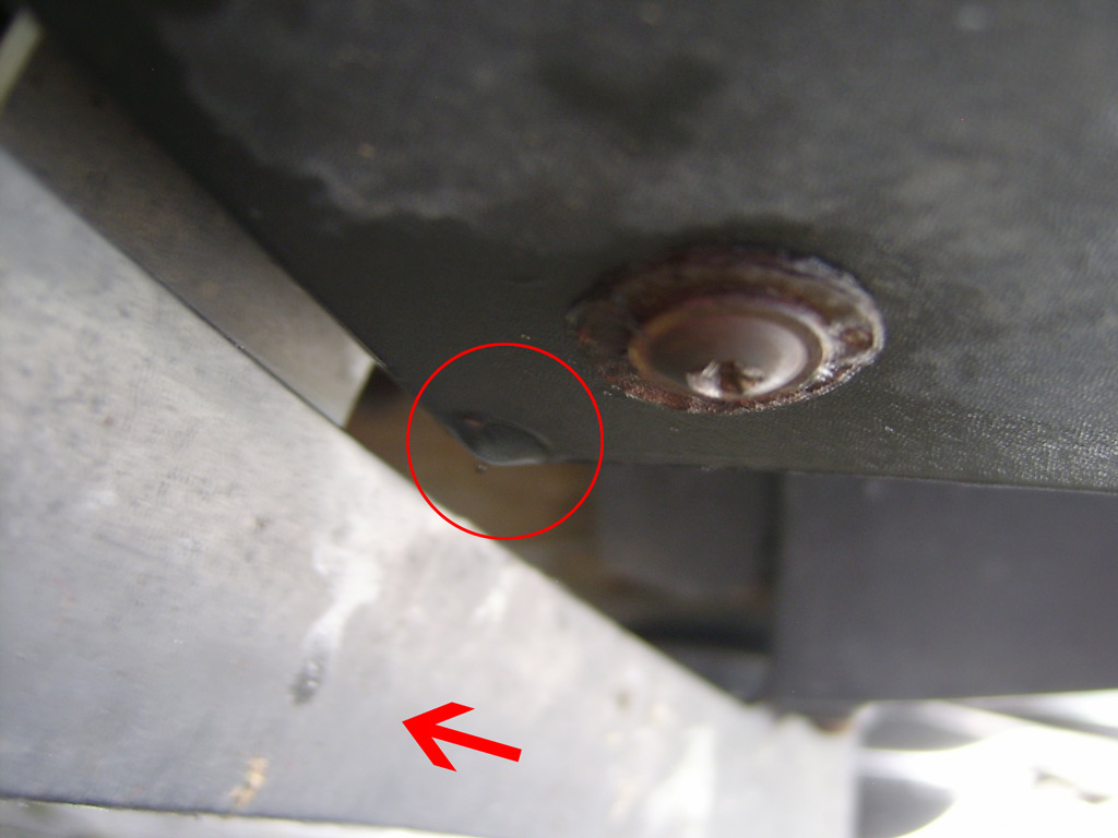

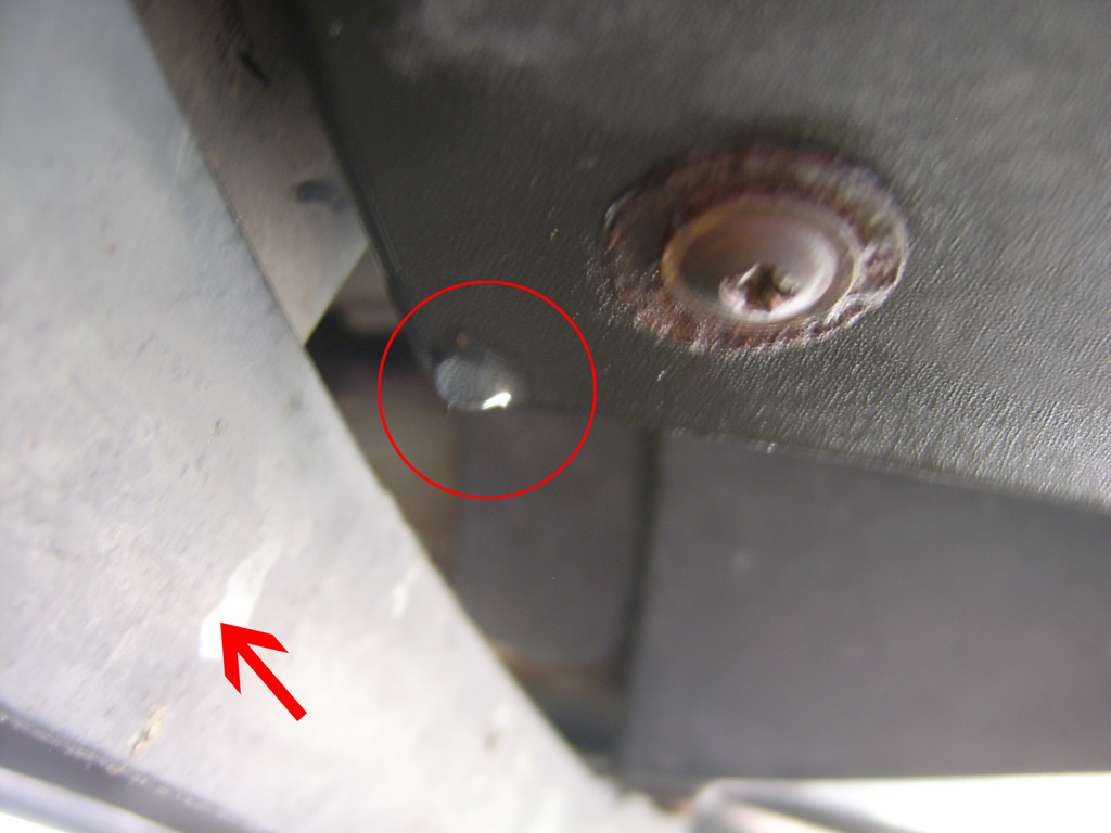

habe Deine Tipps vorhin mal gecheckt. Also es tropft bei Betätigung der Scheibenwaschanlage vorne rechts aus der Verkleidung unten vor dem rechten Rad. Wenn ich die Scheinwerfer einschalte und den Schalter betätige tropft es verstärkt aus der gleichen Stelle. Die Scheinwerferdüsen fahren ganz normal raus und sprühen auch normal.
Ich mache sogleich mal ein Foto und poste es dann hier.
Grüße
Martin
(Pfeil=Spritzschutz vor den Reifen - damit man die Perspektive besser einschätzen kann. Kreis=hier tropft es)
Grüße
Martin

Dann dürfte das Problem ja lokalisiert sein, also Wasserbehälter, Schlauch oder eine der beiden Pumpen
Zugriff ist etwas kniffelig, musste auch kürzl. tauschen, bei mir funkte die Scheibenwaschanlage nicht, was
bei der Überprüfung als schwerer Mangel galt...

Hallo Martin
So ist es. Scheibenwaschanlage und Scheinwerferwaschanlage müssen bei der HU funktionieren. Tun sie ja auch:), nur ist da wohl was undicht.
Um jetzt weiter zu lokalisieren muß jetzt das Rad runter und der Kunststoffeinsatz vom Kotflügel raus. Ich gehe mal davon aus, das es der Anschluss des Schlauches an der Pumpe zur Scheibenwaschanlage ist. Wenn alles abgebaut ist läßt sich das aber schnell feststellen, weil Du ja dann genau sehen kannst, wo es tropft, wenn Du den Wischwasserschalter betätigst.
Ich hab den Behälter schon mal am Executive ein- und ausgebaut. Da Du ja mal geschrieben hast, das Du beim schrauben am Auto eher 2 linke Hände hast, wirst Du es wohl in der Werkstatt beheben lassen. Sollte nicht länger als ne Stunde, vielleicht anderthalb dauern, nur damit Du ungefähr weißt, welche Kosten da auf dich zukommen. Benötigte Ersatzteilkosten muß man dann evt. noch dazurechnen. Kein Ding also
Gruss aus Krefeld
Manfred
