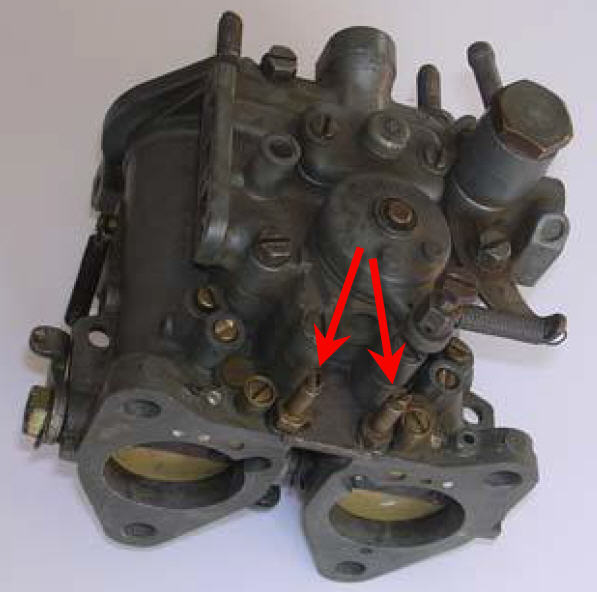

Prima di revisionare i carburatori, anch'io mi sono preso il piacere di "giocare" con le vitine a grano per la compensazione dei corpi. Partendo dal presupposto di essere in possesso di tutta l'attrezzatura necessaria, il problema dell'impossibilità di effetuare la taratura di quelle viti sta nel fatto che, nei carburatori della Fulvia non sono presenti le prese del vuoto che, come ben sapete, sono solo due ricavate nei collettori.
Mi è venuto tra le mani un manualetto per la regolazione dei carburatori della Simca Rally 2, la quale è dotata di Solex PHH simili a quelli della fulvia ma dotati di prese per il vuoto su ogni singolo corpo. Osservando i Solex della Fulvia, si può notare che la fusione è predisposta per le prese sui singoli corpi ma le stesse non sono state forate pertanto la compensazione dei singoli corpi può essere effettuata solo a banco.
Come giustamente ha scritto accaeffe, nel caso di dubbi, è giusto chiudere a fondo le vitine (come tra l'altro indicato dal manuale) portandosi nella condizione degli analoghi carburatori privi di tale regolazione.
In allegato troverete un'immagine dei Solex della Rally2 con evidenziate le prese.
Giovanni
mi intrometto nella discussione...
Giovanni
