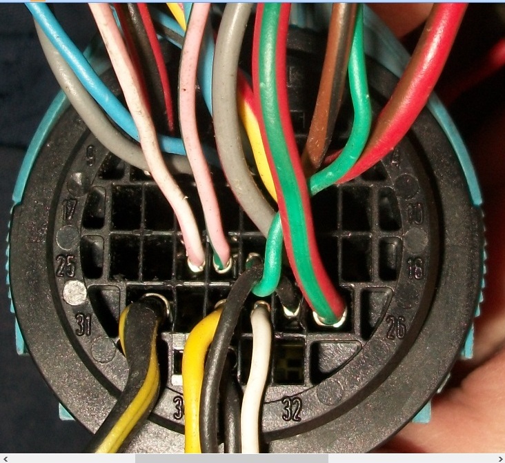

di seguito allego una foto del connettore lato montante dove si vede il filo verde che porta il negativo a sportello aperto , il filo verde è quello affianco ai due rosa del sensore temperatura se il sensore non ce l'hai sarai facilitato perché lo vedi subito
- connettore lato montante carrozzeria cavo verde pin 21 - copia.jpg (195.83 KiB) Visto 447 volte

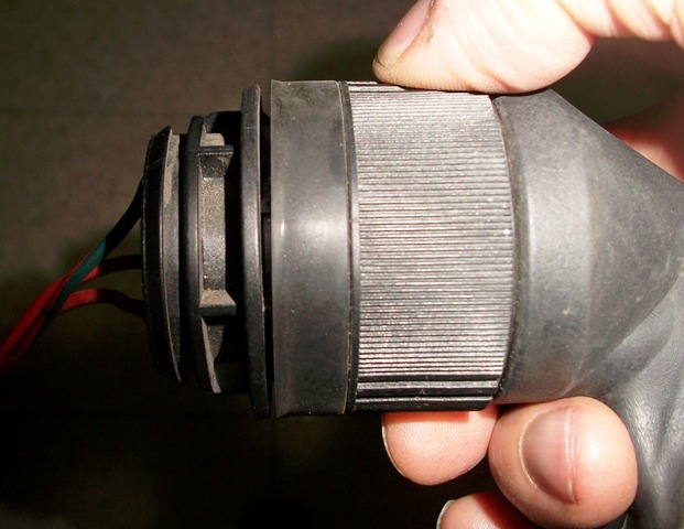

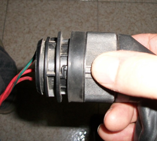

fino al 2000 quindi prima serie il giunto tra i due spezzoni di connettori è a vite, in pratica tenendo fermo il connettore bisogna ruotare la parte esterna come per svitare...il sistema è fatto in modo che quando si gira la parte esterna quella interna viene quasi automaticamente allontanata e staccata, devi solo fare attenzione ad eventuali cavi passanti all'interno del connettore, questi ti impediranno di disaccoppiare completamente il connettore stesso, i cavi non sono originali ma passati per ovviare a qualche problema in primis quello di sostituire i fili delle casse con altri piu' performanti ma l'importante è riuscire ad allontanare i due tronconi del connettore anche di 2 cm,, i contatti faston al suo interno hanno una lunghezza utile forse di 5 mm quindi se li separi anche di soli di 2 cm va piu' che bene, comunque nel pomeriggio vedo se mi è rimasto un connettore di questo tipo, faccio due foto e le allego
Re: Spia porte aperte sempre accesa
ecco due foto del connettore nella prima si vede il connettore chiuso, la seconda invece connettore aperto girando la ghiera che afferro con pollice e indice, se noti la posizione del pollice quando il connettore è aperto l' ho ruotato di 1/4 di giro, a questo punto il connettore è separato
- connettore aperto.jpg (72.12 KiB) Visto 447 volte
- connettore chiuso.jpg (91.51 KiB) Visto 447 volte
