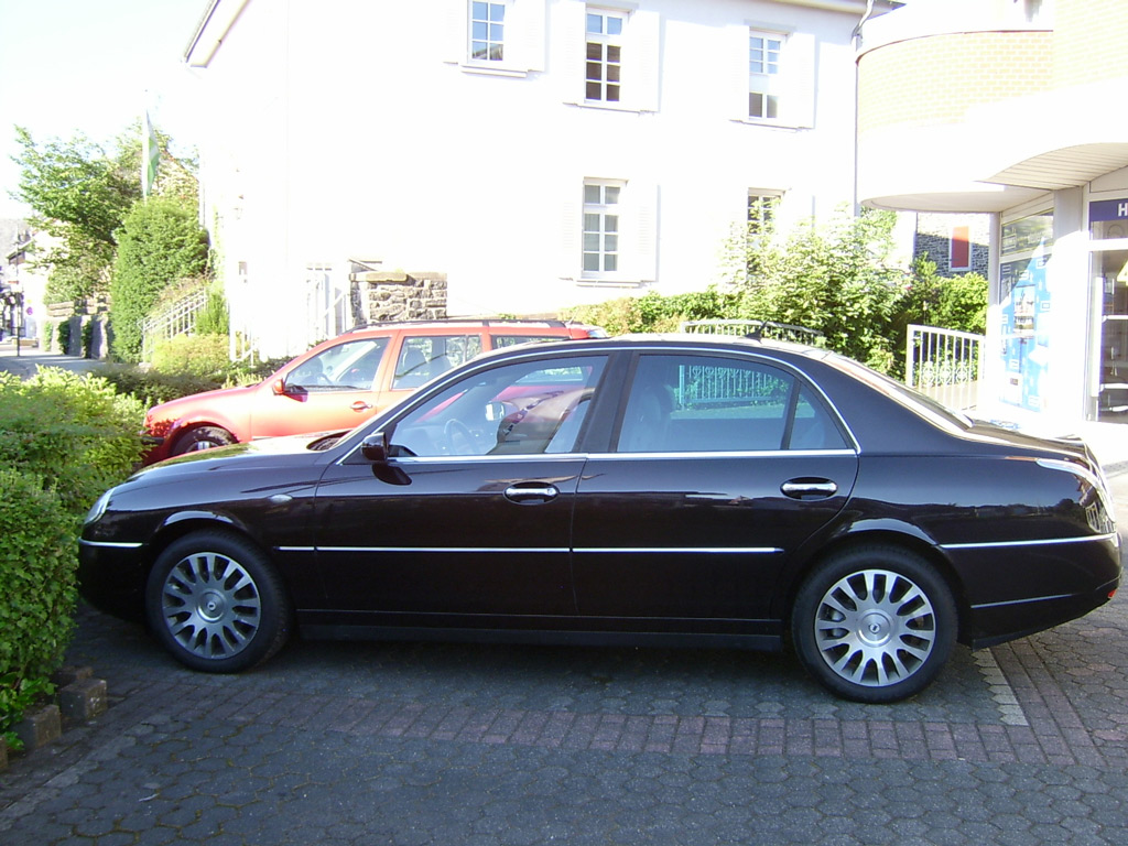

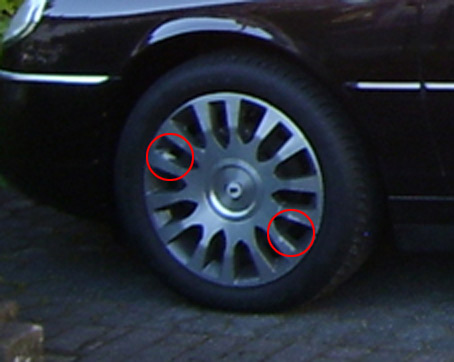

kenn mich da zu wenig aus. Hier mal ein Bild wo ihr die Felgen sehen könnt.
Die Bilder hatte ich noch aufm Rechner. Die andere Seite bzw. die Felgen auf der anderen Seite sehen "schlimmer" aus - insgesamt scheint es so, dass eben "nur" der Lack stark beschädigt wurde. Bilder kann ich noch nachreichen.

Re: Thesis fürs 1. Treffen aufhübschen
Hallo Martin
Ja, das sind 17 Zoll Sportiva Felgen.
Ist ja auch das normale Schadensbild an diesen Felgen. Klarlackunterwanderung durch Witterungseinflüsse und Streusalz und anfangender Alukorrosion.
Das sollte für den Felgendoc kein Problem darstellen und ich glaube auch nicht, das die Kosten dafür 400 Euro überschreiten werden.
Das Pulverbeschichten ist natürlich die haltbarste Methode, aber die Originalität der polierten Front mit dem dunkelgraumetallic geht dabei leider verloren.
Wie gesagt, wenn es meine wären, würde ich sie aufarbeiten lassen und den originalen Zustand beibehalten. Du fährst den Thesis doch eh nicht im Winter, oder?
Hi Manfred,
ja wenn die Originalen draufbleiben sollen dann natürlich auch in der Original Optik.
Der Thesis bleibt im Winter in der Garage und bekommt kein Salz etc. zu sehen.
Wie gesagt die anderen Felgen auf der anderen Seite haben durch Bordsteinrempler an bestimmten Stellen Beschädigungen wo der Lack sagen wir mal "abgeplatzt" ist - zumindest sieht es so für mich aus.
Neben der Optik die für mich (gerade bei diesem Auto) wichtig ist möchte ich dadurch auch eine kleine Wertsteigerung erzielen sollte es mal zum Verkauf gehen (müssen).
