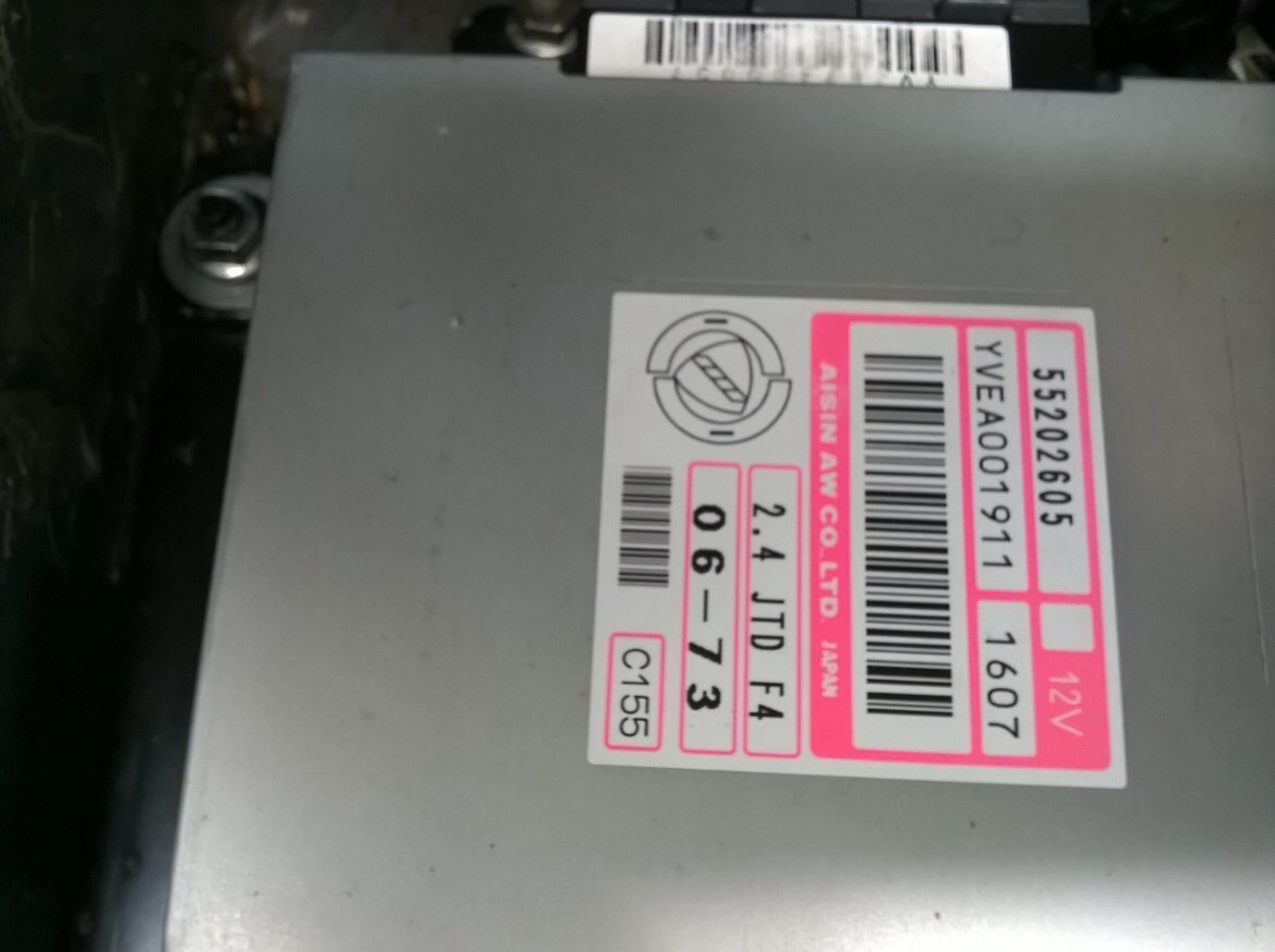

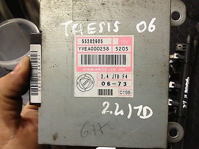

Finalmente ho trovato la centralina cambio automatico 2.4 JTD185 cav. perfavore mi controllate le 2 foto in allegato se sono compatibili?
Salve a tutti sto per ordinare una centralina x il cambio automatico usata, il primo allegato e la mia ,la seconda con le scritte sopra in bianco a pennarello e quella che devo comprare, c e il numero seriale che inizia con YVEA e i Numeri del piccolo riquadro sotto il voltaggio 12V diversi, prima di spendere dei soldi vorrei accertarmi che siano compatibili, il rivenditore dice che dovrebbe andare bene ma non e molto sicuro,voi che mi dite ? grazie di cuore a tutti x le risposte.
Gianni
Gianni

A me sembra uguale, cambia solo il numero di matricola.

ma sei sicuro che sia la centralina, e no qualche elettrovalvola?

Sei sensitivo? Hahahaha pultroppo anche con questa centralina, va sempre in blocco tra la terza e la quarta.... Praticamente anche a freddo, se faccio prendere le marce lentamente con un filo di gas costante piano piano, quando deve cambiare tra la terza e la quarta esita fino sui 3000 giri per poi andare in blocco, se invece cambio affondando il gas tra le marce non succede... O cambiando manualmente prima che succeda.
Mi sa che mi devo rassegnare a fare il gruppo elettrovalvole.grazie !
