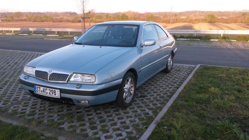

Hallo zusammen und einen schönen Abend.
Bin neu hier und melde mich mit einem KC 2.4, 1. Serie mit elektr. Fahrwerk. Siehe Bilder.
